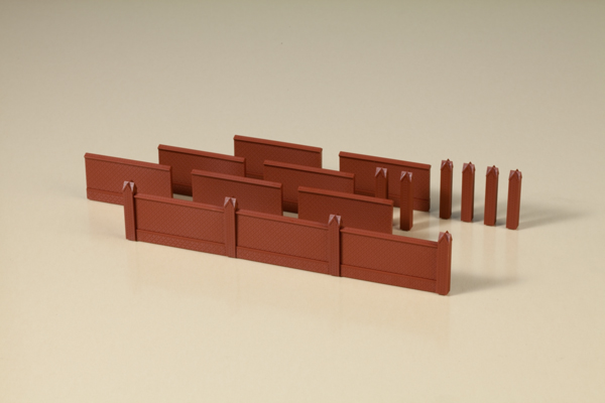

Ciao Luciano,
perché diventare matti quando mamma Auhagen ( art.41623) te lo da' bello e che fatto ?
41623_1.jpg [ 273.08 KiB | Osservato 3975 volte ]

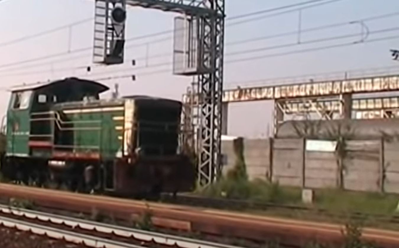

Per quanto riguarda ciò che vorrei riprodurre è ben visibile in questo bellissimo video di aloisius (Link Video) che consiglio di vedere a tutti coloro a cui piacciono le manovre.
Nello specifico il muro sarebbe questo:
Muro.JPG [ 102.15 KiB | Osservato 3830 volte ]
E si, in generale andrei con righello e cutter visto che comunque non devo coprire molto spazio. :wink:
Grazie come sempre
Luciano

 Oggetto del messaggio: Re: Muri e recinzioni
MessaggioInviato: sabato 24 ottobre 2020, 18:07
Messaggi: 1037
Ciao Luciano :D
Osservando i muro in questione è di quelli relativamente moderni composti da pannelli di cemento infilati uno sopra l altro nelle guide scanalate presenti sulle colonnine, forse un modo realistico potrebbe essere fare le colonnine con dei quadrelli di legno per modellismo navale e i pannelli usare sempre del modellismo navale i listelli usati per il rivestimento dello scafo...ma ancora meglio prendere due piccioni con una fava usare gli stecchi dei gelati che come misura sono anche abbastanza in scala ( e prime te li mangi :wink: ) prima di montarli incollati ( ovviamente incollarli direttamente sulle colonnine senza scannellatura) potresti verniciare i vari pezzi con due o tre tonalità leggermente differenti di grigio e montarli sfalzati per spezzare la monotonia cromatica , una sporcatine generale e via...

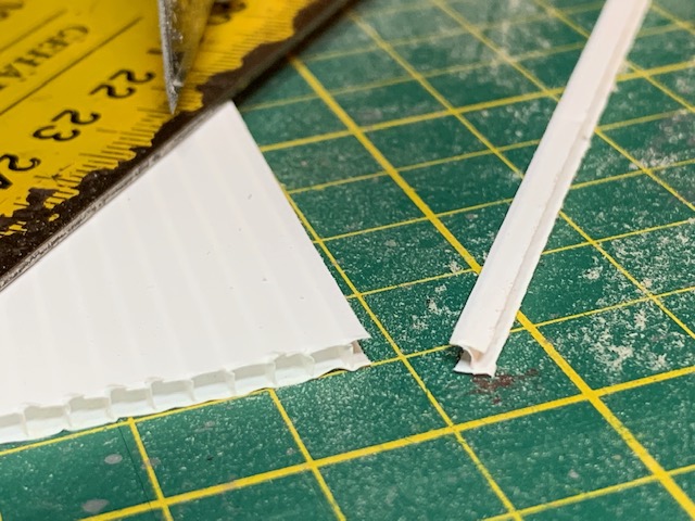

Messaggi: 435
Dato che l'avevo a disposizione, ho preso un foglio di "plastica alveolare" da 2,5 mm di spessore e l'ho tagliato col cutter in lunghezza ottenendo la "trave" che fungerà da colonna. Ci puoi inserire in orizzontale a pacchetto le lastre da 2 mm di forex, penso di altezza circa 6 mm e lunghezza 40, purché siano tutte delle stesse dimensioni. Magari su qualcuna puoi anche riprodurre il distaccamento del cemento, intervenendo con un punteruolo. Dipingendole in precedenza ognuna con una sfumatura diversa di grigio il risultato sarà quello della tua foto. Costo irrisorio e su un foglio di alveolare dimensioni A4 penso ne potrai ricavare una dozzina di metri.
L'alveolare lo trovi facilmente nei brico.

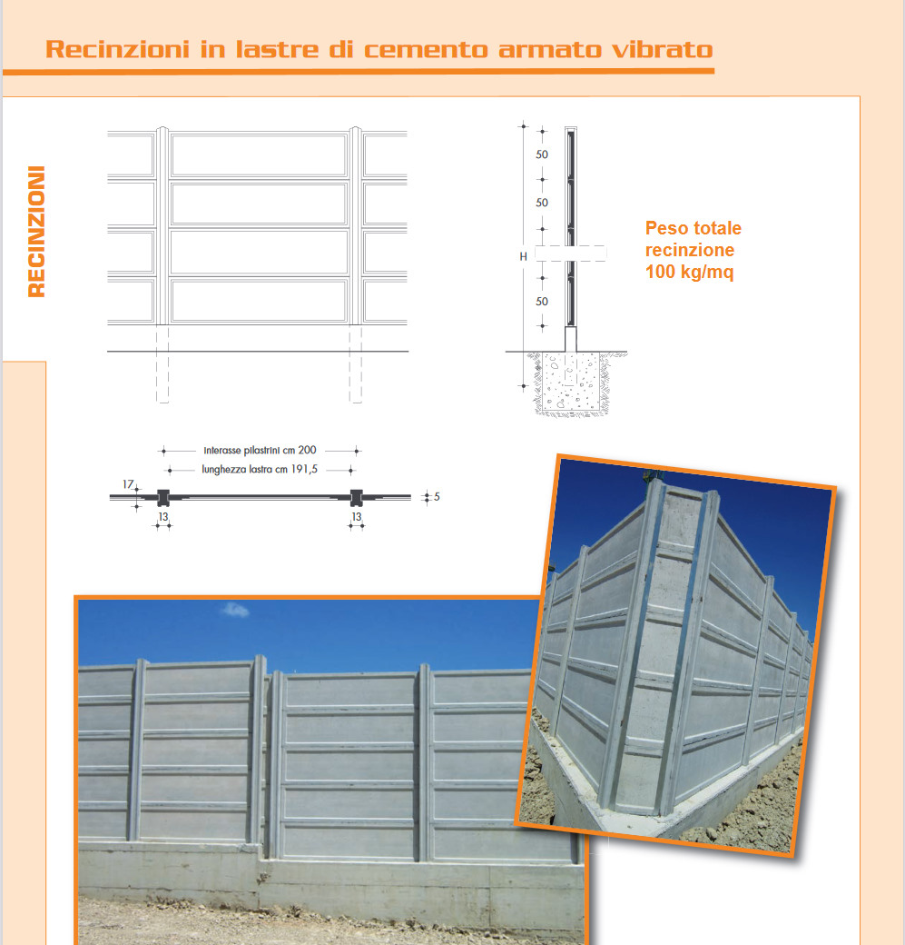

Nome: Santino Toscano
Messaggi: 1972
Tecnicamente trattasi di recinzione in lastre di CAV ...molto usate tra gli anni 80 e 90 per semplicità di realizzazione e posa in opera.
se puo esserti utile ...
Screenshot 2020-10-24.jpg [ 203.53 KiB | Osservato 3786 volte ]
Per la realizzazione oltre a quanto detto da Gianfranco, si può utilizzare per le lastre del cartoncino da 1 mm (tipo quello del retro dei block notes o delle scatole di scarpe) su cui incidere la divisione delle lastre semplicemente
Santino

Ciao Santino,
la "tua" versione di muro in prefabbricati di cemento armato e' piu' moderna, e, specialmente, piu' complicata da riprodurre, di quella postata da Luciano.
Io, fossi in Luciano, mi atterrei alla "sua" versione.
MessaggioInviato: sabato 24 ottobre 2020, 18:32
Messaggi: 1972
Ciao Stefano, più che altro ho postato un estratto di una ditta di prefabbricati semplicemente per le dimensioni, che in questo tipo di recinzioni non cambiano.
Poi le lastre possono essere lisce o "lavorate" (le piu diffuse) ... in rete ci sono vari esempi.
Inoltre la foto postata è tratta da un video e molto sfuocata e quindi per esperinza personale dubito che quelle lastre siano lisce come il culetto di un bimbo :lol: :lol:
Ciao ...
MessaggioInviato: sabato 24 ottobre 2020, 18:57
Messaggi: 9224
Ottimo, Santino, così si hanno dimensioni ben precise.
Io non avevo capito e focalizzavo sulla difficolta' di riproduzione.
