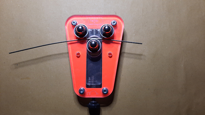

Poi c'é sempre il binario flessibile, con una calandra come questa si arriva tranquillamente a 40 mm di raggio, e anche meno.
25.jpg [ 202.18 KiB | Osservato 4341 volte ]
ci ho fatto il binario circolare di una piattaforma girevole da 8 metri al vero
