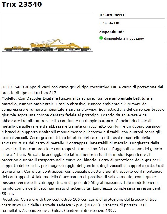

MessaggioInviato: giovedì 11 febbraio 2016, 17:07
Iscritto il: lunedì 23 gennaio 2006, 20:54
Messaggi: 1282
Località: Cuneo
Dopo 10 anni riporto in vita questa discussione notando che la Trix credo abbia ripubblicato l'articolo, stranamente però per ora lo ho trovato in vendita solo in Italia e non in Germania, datandolo leggermente più avanti come epoca, ha un simbolo "DB" più recente, e soprattutto spero con un decoder standard DCC, che nella descrizione indicano anche sonoro, e non come la versione in mio possesso con decoder formato Motorola e pilotabile solo con la centralina fornita.
trix 23540.jpeg [ 185 KiB | Osservato 2800 volte ]
 Oggetto del messaggio: Re: Trix 23951: carro gru "Goliath" DB nel digitale
MessaggioInviato: giovedì 11 febbraio 2016, 21:15
Messaggi: 1198
A sorpresa anche io ho visto che, sia la Trix che la Marklin, faranno uscire questo nuovo articolo munito questa volta di decoder DCC sonoro.
L'unica cosa però è che il sonoro, mi pare di aver capito, ha solo a che fare con effetti e suoni ambientali e non relativi ai "rumori" dei movimenti della gru stessa :evil:
Non ho capito però se questo vale solo con il modello Trix o anche con quello Marklin. Ho chiesto un po' in giro e stò aspettando conferma.
