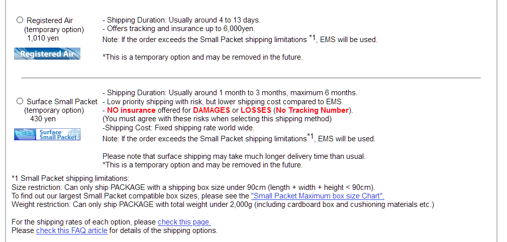

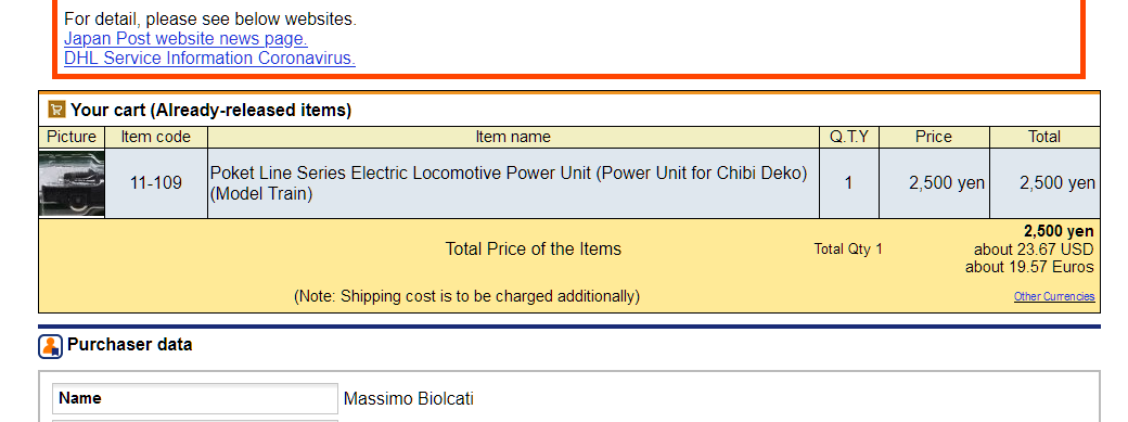

:? non so quanto senso abbia un confronto tra un kit (e come viene montato, ruote non nichelate etc..) e una meccanica pronta, ma giusto una prova con il mio account HS (con le meccaniche precedenti andava anche meglio visto che costavano 1500JPY)
Screenshot_2021-02-19 Hobby Search - Order Form.png [ 34.25 KiB | Osservato 4054 volte ]
1010JPY (circa 8€) di spedizione, in attesa che venga ripristinata la SAL una raccomandata via aerea va bene uguale, superficie (se però aspetti 3 mesi) spendi meno che da TS a UD
Screenshot_2021-02-19 Hobby Search - Order Form(1).png [ 55.87 KiB | Osservato 4054 volte ]
7,50€ + IVA22% su 30€ al massimo in base al cambio tra materiale e spedizione, come ho già detto con circa 45€ sei a posto.
