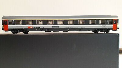

per curiosita'
Commento file: questa carrozza della LSmodel si puo' mettere in composizione con carrozze italiane?
LS-Models-47310-VSE-Eurofima-Am-Corail-SBB-CFF-FFS-_1.jpg [ 12.07 KiB | Osservato 4558 volte ]
 Oggetto del messaggio: Re: treni Italia-Svizzera epoca V
MessaggioInviato: sabato 13 febbraio 2021, 10:34
sandroETR ha scritto:
per curiosita'
naturlamente!

Fine anni '90 c' era un EC SBB di 6 vetture esattamente del tipo della foto ( n.2 1e + n.4 2e ) che raggiungeva Milano. Visto di persona…
E che possiedo in modello... Con vetture Roco, però, non LSM.
Qualcheduno sa che treno era ? Gli anni dovrebbero essere 1998-2000.

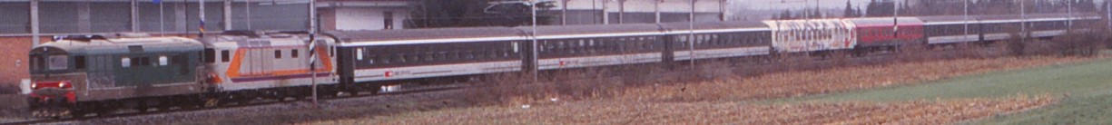

Ma queste non sono carrozze EW IV????
1999.04 (14).jpg [ 66.54 KiB | Osservato 4168 volte ]
MessaggioInviato: domenica 14 febbraio 2021, 15:31
Iscritto il: martedì 13 febbraio 2007, 13:18
Messaggi: 118
Località: Montreux Svizzera
No, sono carrozze Bpm 51 (prima erano carrozze Bm 51)
