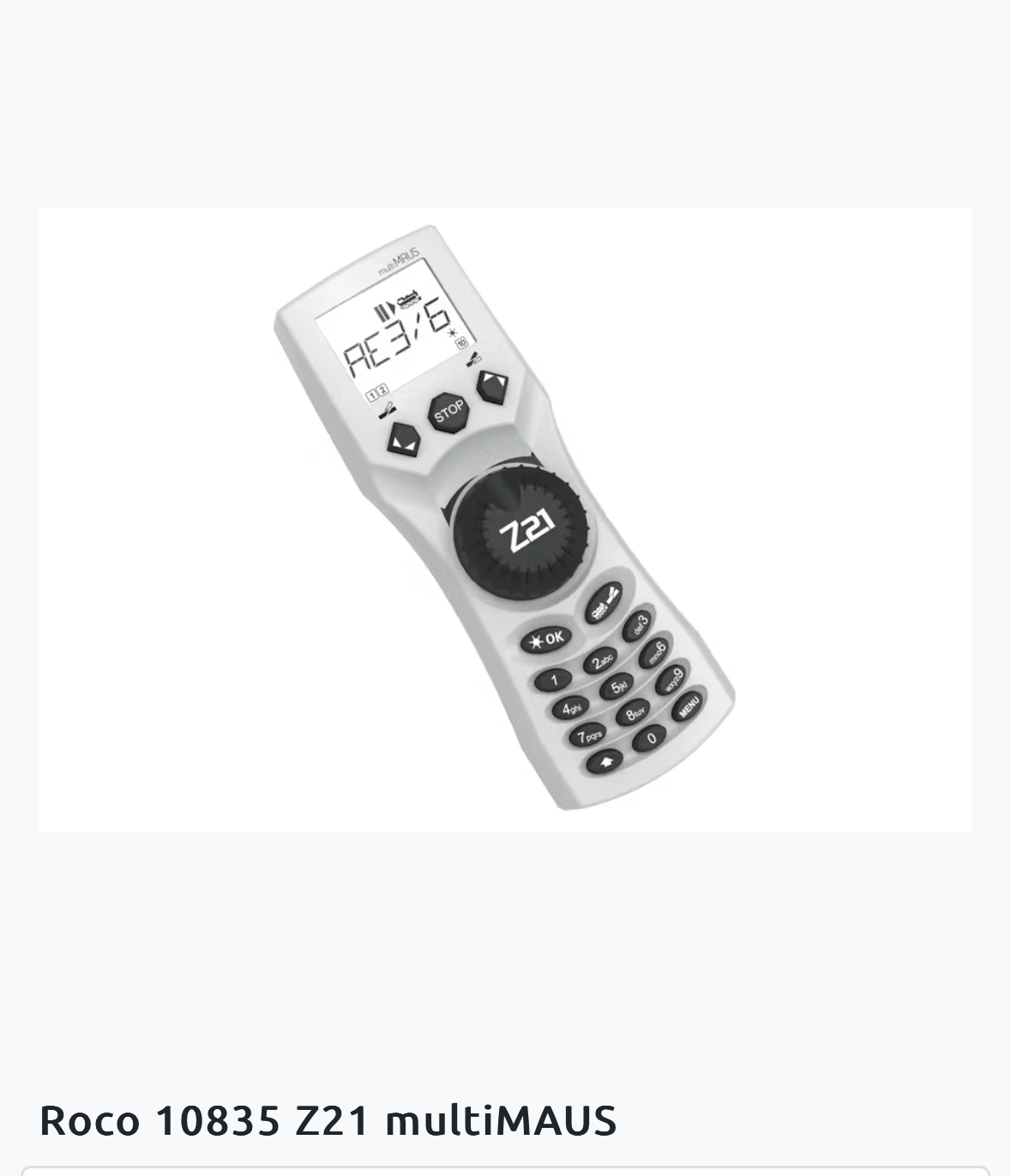

Provo a spiegarmi meglio
Possiedo una centrale digitale Roco completa di multi mouse (rosso)
Se sostituisco il multi mouse con questo in foto , miglioro il sistema (nel senso acquisisco tutte le potenzialità della centrale z21) oppure devo acquistare anche il booster ?
IMG_6592.jpeg [ 170.92 KiB | Osservato 3706 volte ]
 Oggetto del messaggio: Re: Roco Z21
MessaggioInviato: lunedì 23 dicembre 2024, 21:57
Messaggi: 329
Se compri un multimaus, ottieni le funzionalità di un multimaus, se compri una Z21 (Z maiuscola) ottieni le funzionalità di una Z21 (Z maiuscola), se compri una z21 (z minuscola) ottieni le funzionalità di una z21 (z minuscola).
Ps z21/Z21 sono delle centrali digitali, non solo dei booster.

Se verifichi che il tuo MM rosso sia aggiornato all'ultimo firmware (lo puoi fare da solo con la z21 collegata al computer) non c'è alcuna differenza fisica con quello in foto.
Il booster aggiunge solo la possibilità di alimentare più carichi (se opportunamente partizionato l'impianto) ma non aggiunge nessuna funzionalità.
In fondo il sistema z21+multimaus (o wlanmaus) è relativamente "stupido" ... infatti funzionalità in più sono demandate a sistemi esterni: dal tablet (con l'app z21) collegato in wifi sopra fino a computer con software di gestione plastico.

Assolutamente no. Multimaus rosso e Multimaus bianco (10835) sono la stessa cosa, cambia eventualmente il firmware installato. Il Multimaus rosso può essere aggiornato gratuitamente al firmware v2.00 e diventare identico al 10835.
Un Multimaus con firmware v2.00 non funziona più come centralina dcc, e quindi non può essere connesso alla porta master del booster 10764. Può essere connesso solo a centrali dcc che supportano il bus xpressnet, quali z21, dr5000, yd7010, lzv200, mc2 e via dicendo
Si può sempre verificare la versione del firmware del multimaus direttamente dal suo menù
