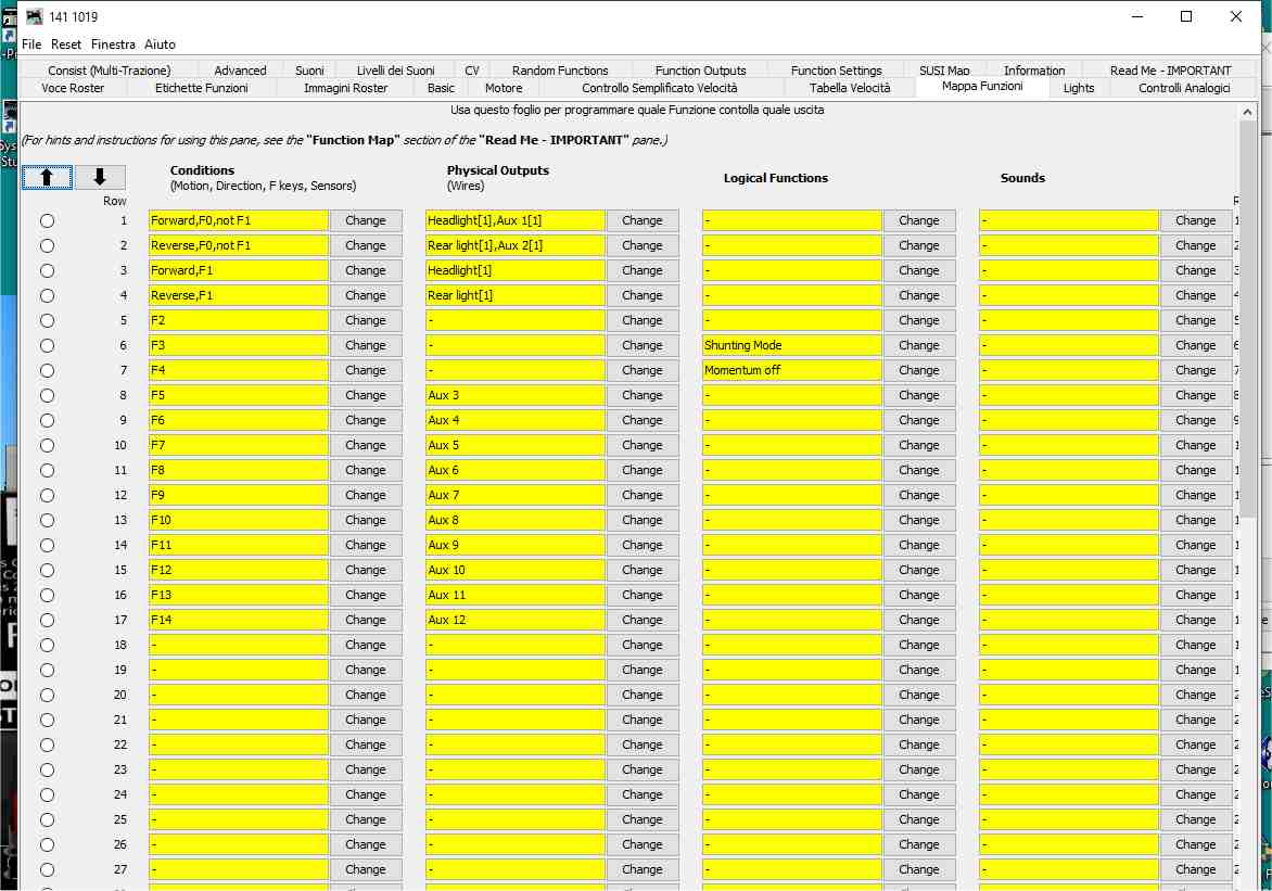

Ho appena installato e letto con decoderpro.
Ecco come si presenta la mappa funzioni, in particolare per le luci, per il decoder ESU Plux 22 art. 59622 V5 FW= 5.3.1.28.
Direi che la configurazione è piuttosto fantasiosa e di non immediata comprensione.
Qui una prima e rapida schermata d'informazione, poi a configurazione completata secondo i miei gusti posto il tutto completo.
Questo decoder nello specifico è stato fabbricato il 26/02/21, quello che ho installato a febbraio era uguale, ma con fabbricazione dicembre 2020.

Perché non traduci, per tutti gli utenti , il significato delle celle?

Marco, in prima battuta sembra una configurazione per una loco con il 3° faro (collegati rispettivamente ad Aux1 per l'anteriore e ad Aux2 per il posteriore).
Con F0 si accendono le luci di marcia ed il 3° faro, mentre con F1 si disabilita, in pratica, F0 per avere solo le luci di marcia accese.
Poi dipende indubbiamente su quale loco lo vai a mettere. Cioè cosa è collegato alle Aux1 e Aux2 su quel pcb.
Io, comunque, preferisco aggiungere piuttosto che togliere.

State facendo un casino che la metà basta ...
Al di la delle diciture delle luci riportate da decoder pro (che non so se sono state così definite da Marco, in base a come sono collegate le uscite sulla sua macchina, oppure sono fantasie di chi ha impostato i form che andranno ovviamente aggiornati)
Il funzionamento pratico DOVREBBE(*) essere:
F0 (luci) attivo comporta accensione luci bianche e luci rosse secondo senso di marcia (in avanti luci bianche cabina A e rosse B ...)
F1 spegne le rosse ma lascia accese le bianche
ovvero, dal punto di vista tecnico:
F0 avanti (quando f1 è inattivo) attiva: FL e Aux1
F0 indietro (quando f1 è inattivo) attiva: RL e Aux2
F1 avanti attiva: FL
F1 indietro attiva: RL
Quanto sopra deriva da una nuova norma, direi più una consuetudine imposta, solo per i decoder con connettore plux: http://normen.railcommunity.de/RCN-122.pdf che prevede che le rosse anteriori, se indipendenti, siano connesse a Aux2 e le rosse posteriori siano connesse ad Aux1.
Questa norma di collegamento permette di introdurre un automatismo (cosa che esu ha fatto ahimè): con il tasto luci F0 si ottiene l'accensione delle bianche e delle rosse come in analogico ... pare che ai tedeschi questa cosa piaccia molto (non sono riuscito a fargli cambiare idea :? ... per il momento :wink: ).
*) dicevo DOVREBBE perchè tutti i pcb non recentissimi (sopratutto quelli di costruttori "italici") hanno aux1 e aux2 associate nel modo più fantasioso possibile ... da qui i casini che l'applicazione (recente) di questa norma sta comportando.
Alcune considerazioni:
1) per me è una cazzata ... meglio avere tasti e uscite indipendenti (fatto salvo F0 secondo direzione) ... almeno posso comandare tutte le combinazioni di luci possibili (es. solo rosse).
2) rimediare a quanto sopra su i V5 è facile con il lokprogrammer o con Decoder Pro... diversamente intervenendo sulle sole cv è complicato ... sto cercando un sistema semplice che possa essere utilizzato in sicurezza, ne riparleremo.
3) temo che orientarsi su altre marche di decoder possa essere risolutivo nel breve ma anche queste, tra poco, si dovrebbero allineare alla suddetta norma :( .
4) sarebbe il caso che i costruttori per il futuro prendessero in considerazione la norma e adeguassero i pcb col plux a quanto detto ovvero luci tutte indipendenti e connesse secondo specifiche (purtroppo molti pcb sono stati aggiornati solo nel connettore e non nelle filature tra uscite e luci).
5) ovviamente se sapete usare il saldatore e il tipo di collegamenti lo consente può essere una buona idea riconfigurare il tutto come detto.
Ultima modifica di Zampa di Lepre il martedì 6 aprile 2021, 10:21, modificato 4 volte in totale.

Ho postato la configurazione al volo, in un post specifico per rispondere, come promesso, ad altri modellisti che nei giorni scorsi avevano sollevato dubbi sul decoder in oggetto.
Il primo decoder Plux 22 ESU lo ho montato un mese fa una 343 Roco delle più recenti e dovrà essere modificata, e dove pare che il terzo faro si accenda sempre tramite la guida ottica: devo riaprirla con calma e se del caso modificare la guida (in verità Roco dice che c'è anche la luce in cabina.
Quest'ultimo è stato messo al posto dell'originale di una D 141 che non mi soddisfa.
Devo completare la configurazione poi pubblico il tutto in modo chiaro e comprensibile a tutti dato che ci sarà qualche semplice automatismo.
Questa prima configurazione sarà poi estesa a tutte le mie locomotive e carrozze pilota: ho il vantaggio che ho iniziato a digitalizzare ora, quindi posso scegliere i decoder.

Marco sei riuscito ad andare parzialmente OffTopic da solo :lol: :lol: :lol: :lol:
Come da titolo del topic, giustamente da te aperto, e del tuo primo post il problema è quello di questa configurazione luci di recente introdotta da ESU per i V5 plux.
Quindi rimaniamo concentrati su questo?
Se poi norme o altro estenderanno il problema ad altri tipi di decoder/connettori allargheremo il discorso o ne parleremo in topic dedicati.
Purtroppo per i pcb delle macchine esistenti possiamo fare ben poco ... ne consegue che dal punto di vista della generalizzazione delle associazioni tasti/uscite l'unica possibile è la massima indipendenza. Tutti gli altri casi vanno visti singolarmente (e i tuoi automatismi possono non essere convenienti per altri), anche per questi meglio topic separati, diversamente c'è pressochè certezza di fare confusione tar macchine e cv di modifica.
Decoder uscito dalla scatola, montato su loco (ora D141 altro su D343), modificato indirizzo per corretto salvattaggio nel roster, lettura di tutto il decoder, pubblicazione mappa funzioni,
modifica a mio gusto e piacere (da pubblicare).
In linea di principio il mio orientamento è:
- luci bianche come da sempre e abbinate a F0 e senso di marcia
- luci rosse abbinate a F1 e senso di marcia che comandano Aux1 Aux2 (se poi un domani per le rosse ci saranno due uscite apposite chiamate "pollo" lo vediamo)
- da F2 a Fxx ve lo dico dopo che ho finito le mie prove.
Per il resto Zampa a ragione, certe normative o consuetudini lasciano il tempo che trovano, nelle FS il segnalamento funziona in un modo tanto semplice quanto efficace, che poi pare sia è diventato lo standard UIC (devo documentarmi meglio).
Altre configurazioni tipo: Svizzera, Inghilterra, Germania ... paese dei ballocchi, sono degli standard solo in quei posti.
Altre configurazioni modello albero di Natale, o gran pavese il giorno del gran galà a bordo, gradite ad alcuni appaossionati di treni e trenini, per conto mio non rientrano nel capitolo modellismo.

Una cosa vorrei capire...
Cosa significa AUX1 (1) e AUX1(2) ...vale anche per AUX2 ovvio...
Sta cosa mi è oscura...
