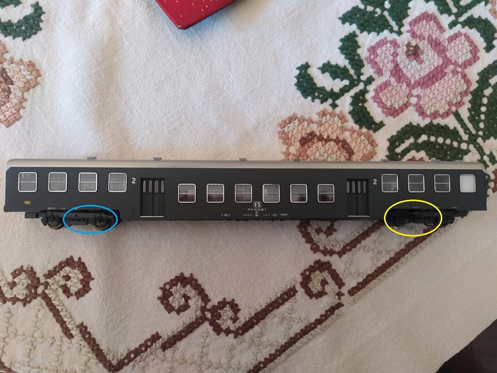

Ho acquistato i set di carrozze piano ribassato ACME in livrea grigio ardesia art 55137 e 55167.
Sono molto contento perché non è facile trovarle, soprattutto a prezzi "giusti".
Ho notato che solo su una delle quattro fiancate dei carrelli manca un particolare, credo sia il cilindro dei freni (ma potrei sbagliare)... è giusto così?
Credo di sì, se non altro per il fatto che tale mancanza si ripete identica per tutte le 4 carrozze, ma vorrei avere una conferma tecnica da chi ne sa di più.
Ringrazio anticipatamente chi vorrà aiutarmi a fugare il mio dubbio.
PS: ho allegato anche una foto dove si vedono le due fiancate, una con il particolare, l'altra senza.
Preciso che il particolare "mancante" non è presente fra gli aggiuntivi forniti a corredo delle carrozze.
Carrozze PR.jpeg [ 293.92 KiB | Osservato 2242 volte ]

Nessun particolare mancante.
Il buchino che vedi è semplicemente la sede del particolare che rappresenta il generatore elettrico collegato meccanicamente ad una delle sale del carrello. Nelle carrozze a piano ribassato c'è un solo generatore per carrozza (che vedi dall'altro lato rispetto a quello che hai fotografato). Il buco andrebbe semplicemente.... tappato!

Grazie, ma se c'è un solo generatore per carrozza, cos'è l'altro particolare (molto simile) presente sulle altre due fiancate?
C'è un solo buchino su 4 carrelli.

Gli altri due "apparecchi", presenti uno su ciascun carrello, sono i cilindri penumatici che azionano i freni

Grazie, allora ci avevo quasi indovinato... adesso posso godermi queste belle carrozze.
