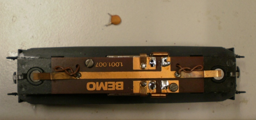

Possiedo questo modello BEMO (V 252 delle DB) in scala H0m. Sto tentando di trasformarlo (se ci riesco) nel 241 delle RhB. Mettendolo sui binari ho però notato che in un senso aveva tutte le luci (lampadine, non led) accese, mentre nell'altro senso erano spente. Smontato e provato con una semplice batteria a 9v (avevo paura che fosse colpa dell'alimentatore Roco ASC 1000). Il difetto si ripeteva. Ho eliminato il pippiolino sopra che collegava i due poli del motore ho notato un incremento della velocità (a pari voltaggio) e le luci che si accendevano alternativamente ma in senso contrario. Vale a dire andando nella direzione avanti si accende la lampadina posteriore. E così in senso inverso. Come posso fare ad ovviare al difetto? Grazie in anticipo.

Devi girare i "dischetti" sopra le lampadine. In realtà sono diodi, proprio come sui vecchi 626 Roco. Guarda caso le realizzazioni Bemo, assomigliano molto alle vecchie Roco. Chissà come mai? :mrgreen: :mrgreen:

grazie!!!!!!!
