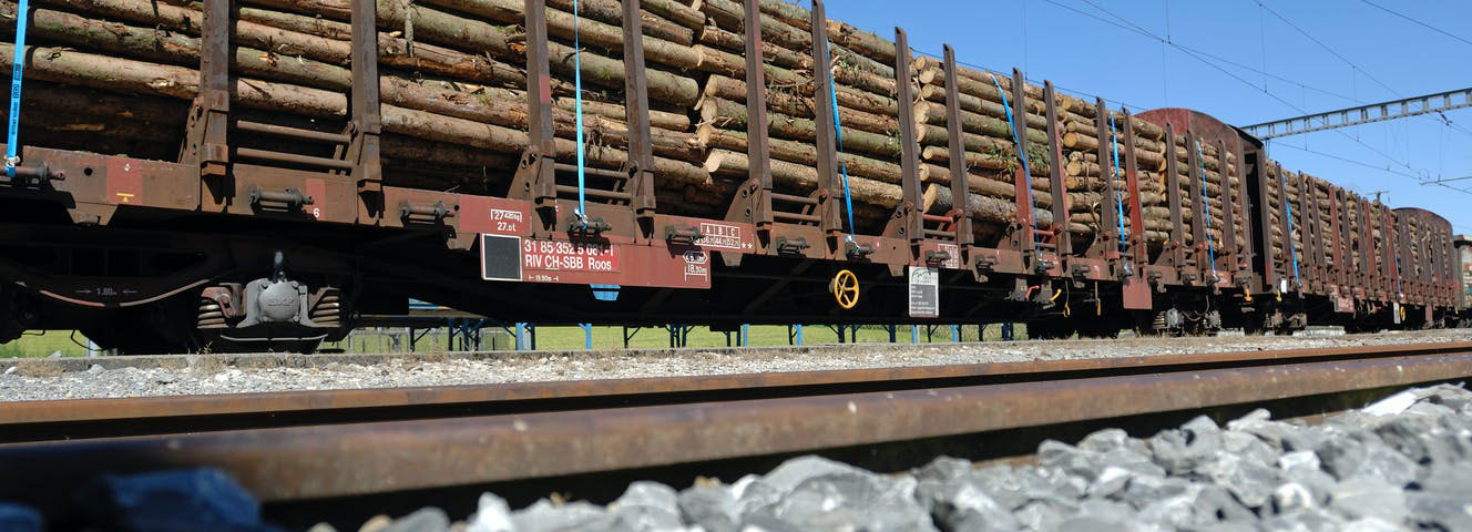

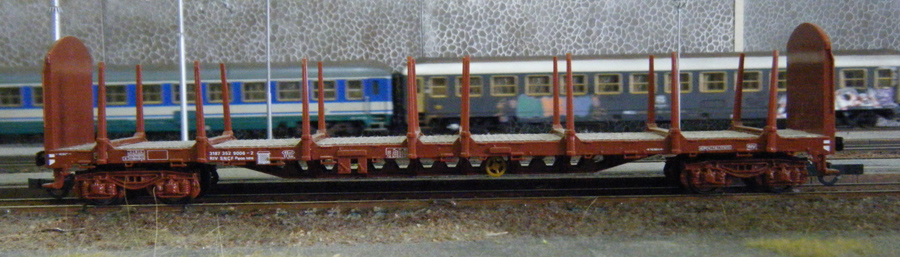

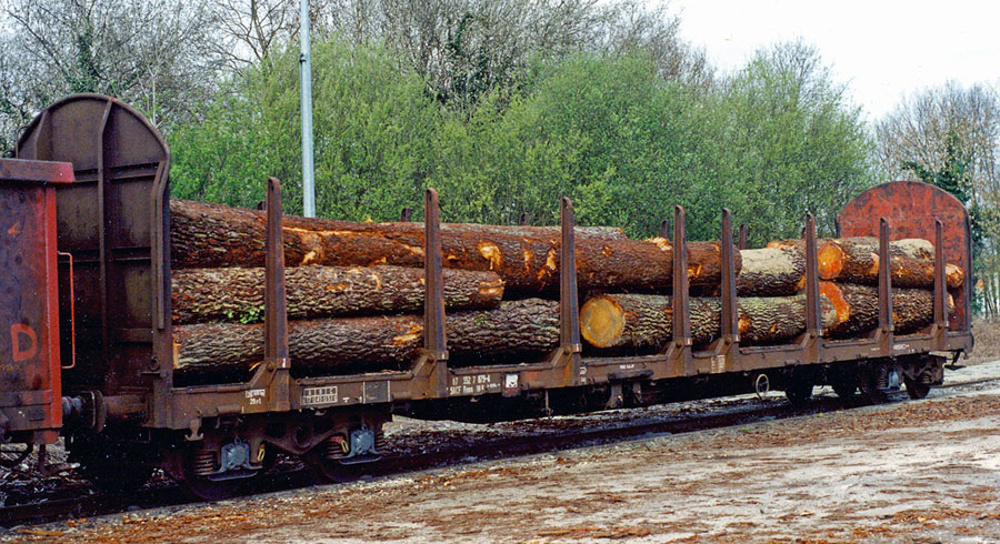

Buonasera a tutti, del carro ROOS c'è qualche produttore, a parte PIKO, che ne ha realizzato le prime versioni? Mi riferisco a quelle con le sponde frontali tonde (ved. foto allegate) di cui ho evidenza solo del vecchio modello Lima Hobby.
Ho sempre provato a cercare una riproduzione più fedele ma non ne ho mai trovata e, soprattutto, non riesco a trovare notizie tecniche dettagliate su questo tipo di carro che tuttavia mi ha sempre affascinato parecchio.
Mi sapreste dare qualche nozione tecnica in più? E soprattutto quali compagnie ferroviarie li possiedono/possedevano ed un'epoca in cui è ambientabile quello a sponde frontali tonde?

Ciao Nikko,
bel carro, molto interessante, al vero ha circolato per tutta Europa.
Da appassionato di carri internazionali ha sempre affascinato anche me.
Al vero sono carri di origine SNCF, nati negli anni '70, quindi piuttosto vecchiotti.
La foto al vero ritrae un SBB con marcature attuali, o comunque recenti. Non credo originario SBB, ma SNCF ceduto poi alle SBB. Non ne sono certo, però.
Purtroppo, a mia conoscenza, l' unica riproduzione è quella che hai menzionato tu, che è poi di origine Jouef:
http://lestrainsjouef.free.fr/fr/wag_fr ... cf.html#jf
Ne ho posseduto per un pò un esemplare, che poi cedetti ad un amico, proprio perchè lo trovavo troppo "sottotono" rispetto alla qualità minima che richiedo ad un modello per fare parte del mio parco carri.

Sottolieno un aspetto molto interessante della foto al vero postata da Nikko: boccole grigie su carrelli Y25 rosso vagone.
Aspetto apparentemente bizzarro, ma che nasceva dalla necessità dielle SNCF di fare riparazioni col materiale a disposizione.
E, dato che le SNCF avevano carri con carrelli Y25 sia in livrea grigia ( esempio EAOS ), che in livrea rosso vagone ( anche EAOS ), è capitato al vero di vedere miscellanee di colori grigio e rosso vagone di carrelli e / o di boccole su carri di diverso colore.

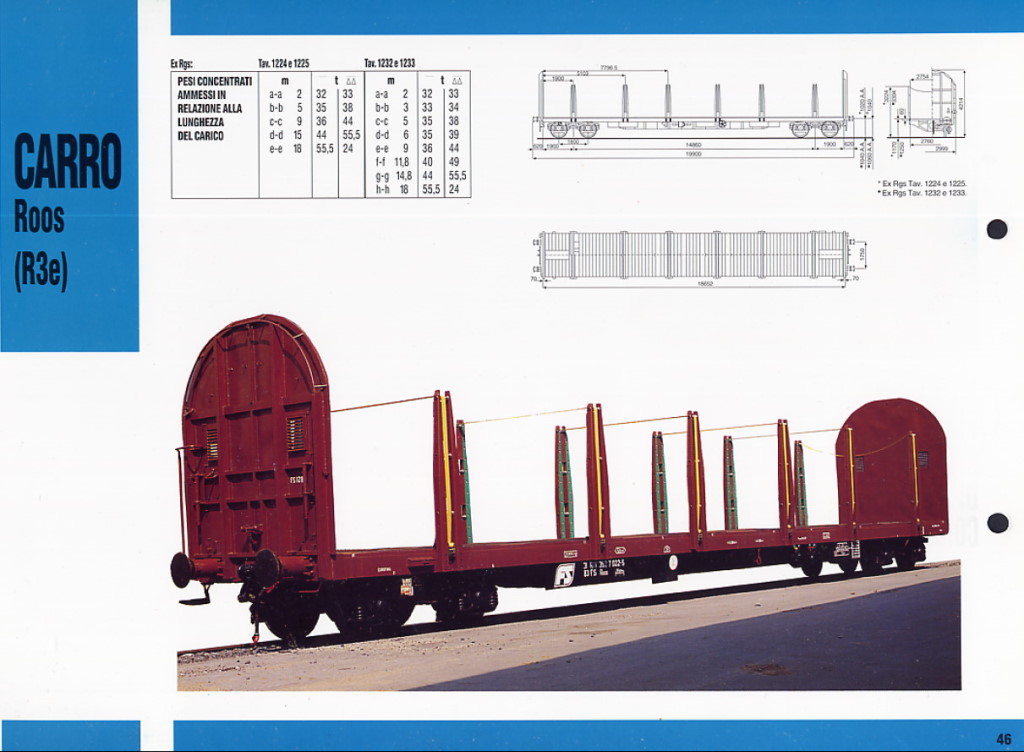

Ecco la versione FS, credo anni 90,
ROOS FS.jpg [ 139.79 KiB | Osservato 5620 volte ]
 Oggetto del messaggio: Re: carro ROOS con stanti
MessaggioInviato: giovedì 20 maggio 2021, 7:44
Messaggi: 9224
Ottimo contributo, Santino.
La prima differenza tra la versione FS e quella SNCF che mi salta agli occhi sono gli stanti, elemento molto caratterizzante di questa tipologia di carri.

Non sapevo della versione FS che presenta gli stanti effettivamente diversi. Da dove arriva la pagina da cui è stata tratta l'immagine?

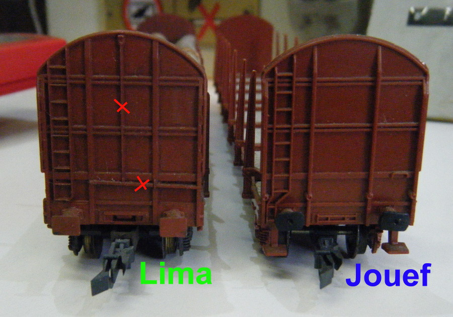

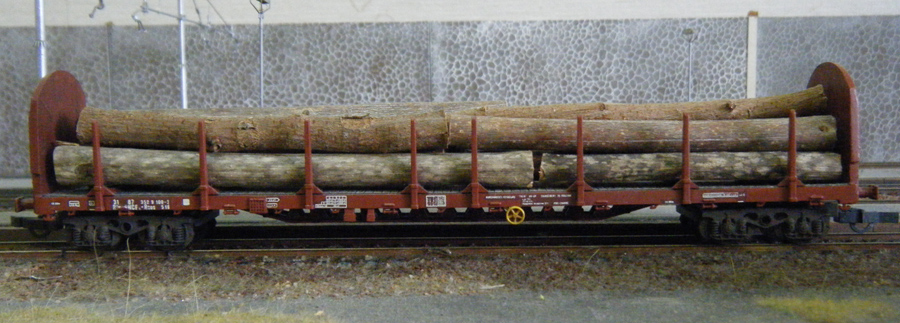

Eccovi un confronto fra i due modelli:
Roos Lima (leggermente perfezionato):
Roos Lima.jpg [ 233.81 KiB | Osservato 4765 volte ]
Roos Jouef (al naturale):
Roos Jouef.jpg [ 203.69 KiB | Osservato 4765 volte ]
A parte la posizione del volantino del freno a mano (troppo all'interno), peraltro facilmente rimediabile, trovo il carro Jouef migliore rispetto al Lima, in particolare sono più corrette le testate in quanto riproducono esattamente quelle del carro Roos mentre sul modello Lima vennero usate le testate del carro Rils (telonato) che riportano erroneamente i dispositivi per la chiusura del telone.
ROOS TESTATE.JPG [ 152.94 KiB | Osservato 4765 volte ]
I respingenti del modello Lima sono stati sostituiti, quelli originali sono equivalenti ai Jouef.

Aldilà del fatto che i tuoi due Roos sono dotati di due serie diverse ( al vero ) di carrelli Y25, mi paiono nettamente migliori ( esteticamente ) quelli del Lima rispetto a quelli del Jouef.
Sono i carrelli di orgine o li hai cambiati ?
