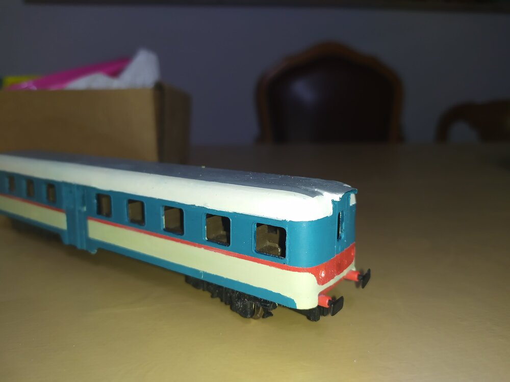

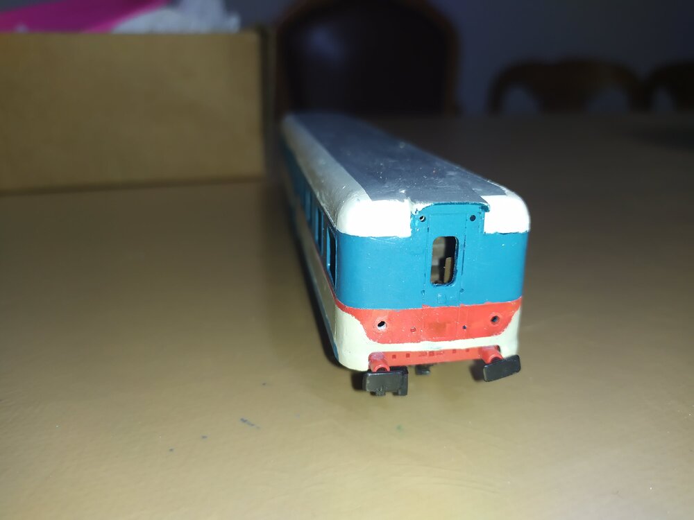

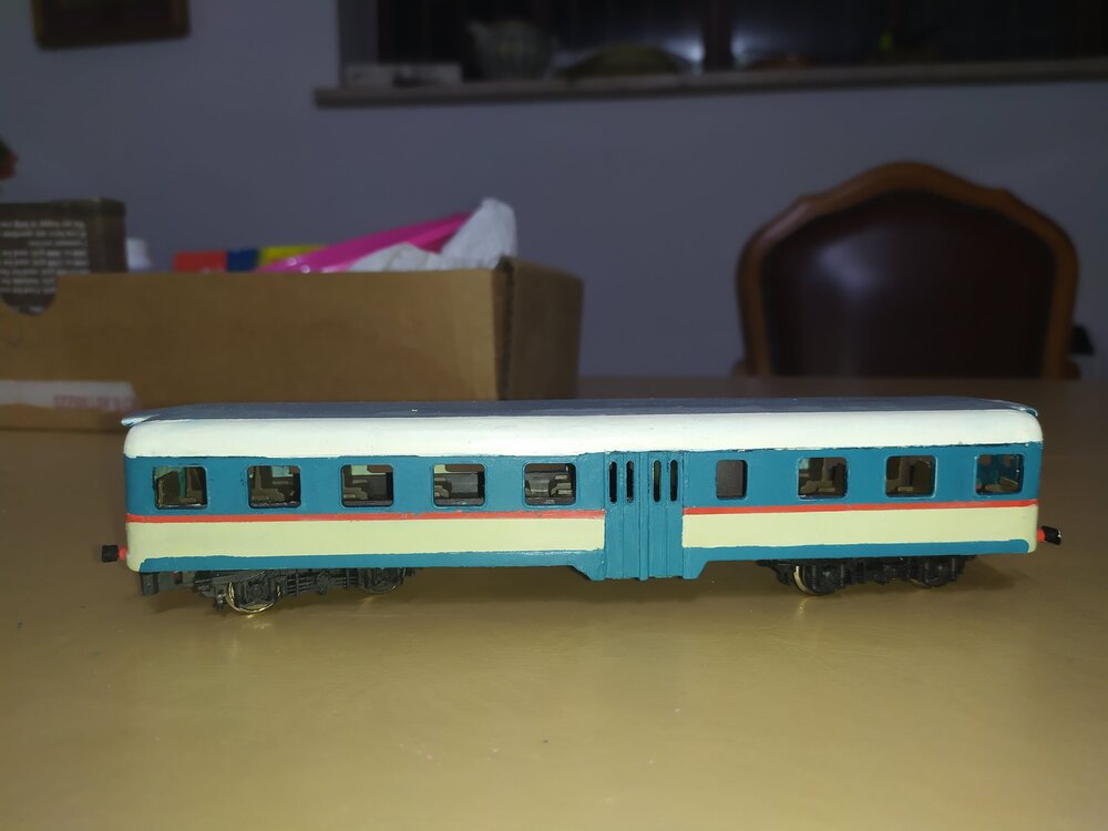

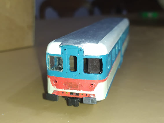

Vista la cronica mancanza, un Ln 664 me lo sto facendo da solo. In foto lo stato dei lavori, manca ancora molto...
Come fai i vetri frontali?

Tra le varie idee che mi frullano in testa, sto optando per plastica trasparente sagomata (e che prendo da una bottiglia di plastica del latte; penso vadano bene anche i sostegni del collo delle camice confezionate), sulla quale incollerò un filo di rame sottile, colorato in nero, ad imitazione della guarnizione in gomma.
Ovviamente tutto da sperimentare e provare empiricamente
