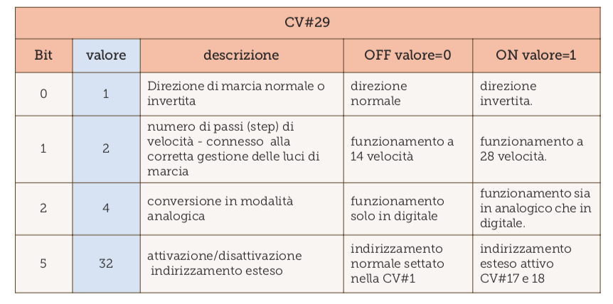

Riprovo a spiegarmi con il manuale del decoder:
attenzione alla CV 29 bit 1:
La centrale, quando comanda questo decoder, deve avere la stessa impostazione altrimenti ti sfarfalla l'uscita (in questo caso le luci).
Prova a variare il bit 1: se è a zero portalo a 1 e viceversa.
Schermata 2019-04-26 alle 07.42.25.png [ 83.98 KiB | Osservato 6650 volte ]
