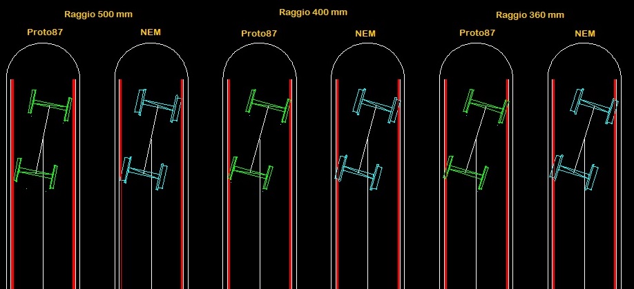

Non vorrei infierire sull' incolpevole Daniele, e forse me ne attiro qualche improperio in vernacolo, ma..
Il problema della ALn 880 è il seguente, circa :
ConfrontoSuRaggiDiversiProtoENem_V2-00.jpg [ 83.39 KiB | Osservato 5210 volte ]
Sono mostrati i carrelli in curva (calcolato l' angolo, salvo errori) su vari raggi e con le due ipotesi Proto87 e NEM.
Ho ipotizzato uno spessore di 1 mm costante della cassa (linea rossa).
La rotazione del carrello può far interferire le ruote con il risvolto inferiore della cassa.
L' unica via di uscita è la capacità e l' esperienza del progettista meccanico, che potrebbe :
- verificare esattamente l' interferenza con un accurato disegno 3D
- utilizzare trucchetti del mestiere per ricavare un poco di spazio in più
- per esempio assottigliare il bordo nel punto di potenziale interferenza con la ruota
- verificare se gli incavi della vera aumentino lo spazio disponibile per l' iscrizione in curva
Sono un fan della ALn880, ma capisco che sarebbe preclusa a raggi 360 mm e brusche variazioni di pendenza.
E questo potrebbe ridurre la platea di possibili acquirenti. Già, ma la ridurrebbe veramente ?
Molti modelli dichiarano, oggi, raggi minimi di 450 o 500 mm.
