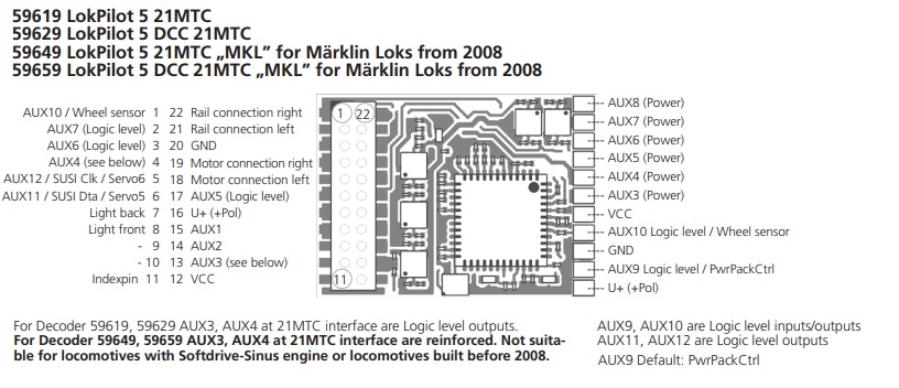

Se le uscite a cui sono stati saldati i catodi dei leds sono la 13 (Aux3) e la 4 (Aux4) e il decoder è un Esu LkPilot 5 basta leggere il manuale per vedere che queste due uscite, per ESU; sono logiche, non di potenza. Essendo logiche dovrebbero avere una tensione di +5V che dovrebbero tenere acceso i leds se il loro catodo è collegato al V+ (14-15V).
Per accendere/spegnere un led (ma solo un led, non altre cose) si può usare questa uscita logica collegando l'anodo del led all'uscita Aux3, ad esempio, e collegare il catodo al negativo (Ground) che corrisponde al pin 20, con una resistenza da 3,9 - 4,7kOhm. In alternativa bisogna aggiungere un amplificatore (una resistenza ed un transistor).

2022-02-19_222205.jpg [ 123.29 KiB | Osservato 5447 volte ]

Leggendo su alcuni siti tedeschi ho trovato ed effettivamente è riportato nelle istruzioni dell'Esu v5 che le versioni MKL hanno le Aux 3 e 4 sempre versione 21 pin amplificate e hanno lo stesso prezzo della versione non amplificata. Sinceramente non ci avevo fatto caso prima, si scopre sempre qualcosa ogni giorno.
