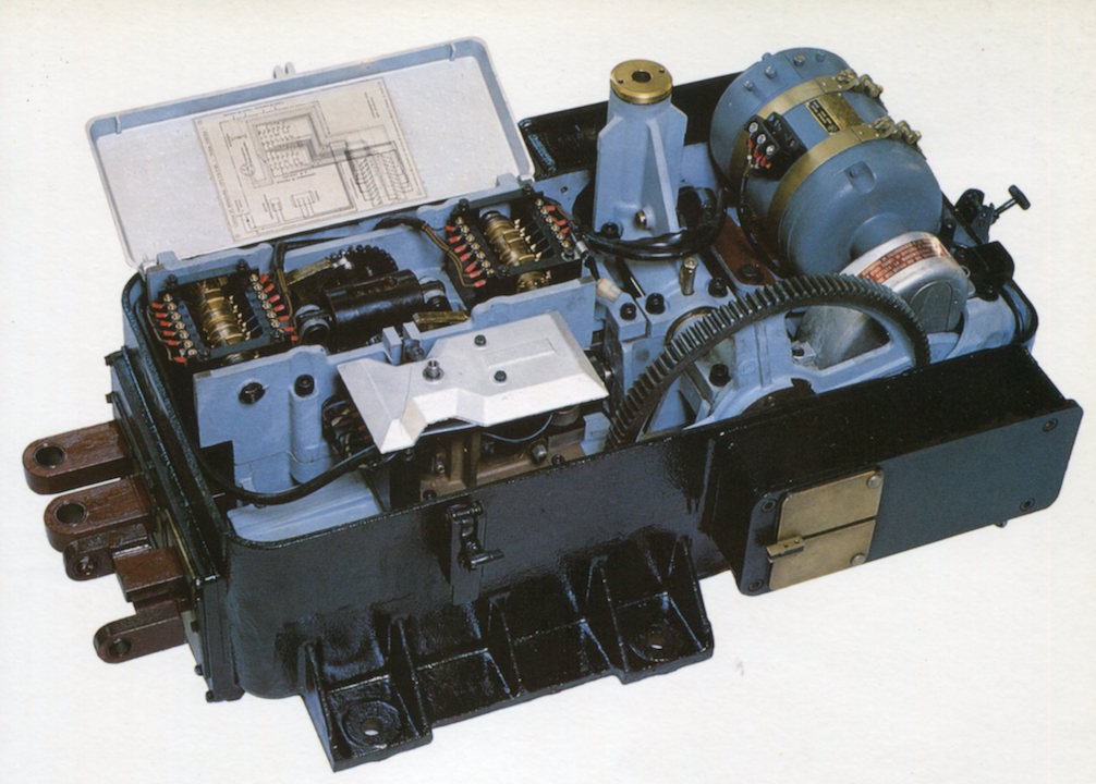

Non avendo disegni quotati completi di tutti i tipi di cassa ho cercato di mettere insieme i dati in mio possesso ricavati da varie fonti quali manuali, istruzioni tecniche, prospetti pubblicitari descrittivi etc, sperando comunque d’esser d’aiuto…mi sono limitato alle tipo FS..c'erano anche le OMS/AEG e le Westinghouse M4.....
Cassa FS 1938 ho solo foto e dimensioni di massima della cassa ma non dell’ingombrante coperchio.Cassa scatola in Ghisa Lungh. mm 976, Largh. mm 472, h.mm166.

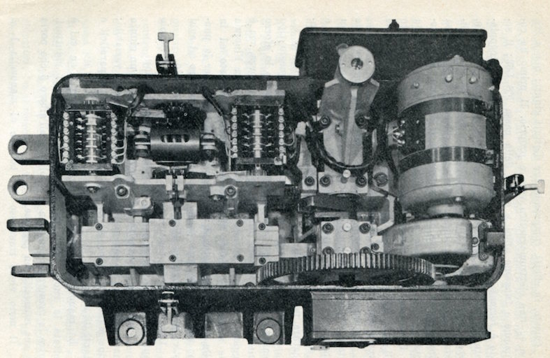

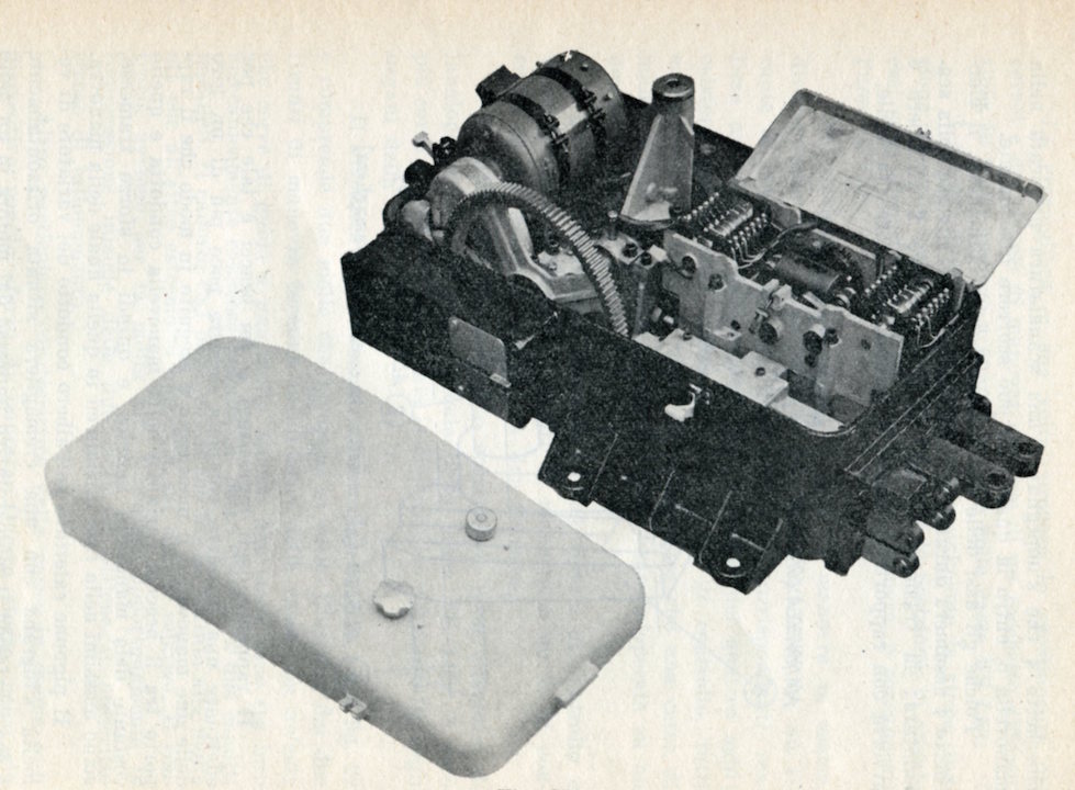

Casse FS 42 e 46 solo foto e schizzo, viene detto esser di dimensioni più contenute rispetto alle 38
cassa42 46 0.jpg [ 99.87 KiB | Osservato 14433 volte ]
cassa46 01.jpg [ 164.43 KiB | Osservato 14433 volte ]
cassa46 02.jpg [ 104.14 KiB | Osservato 14433 volte ]
Casse L63 e L88 vedi schizzo quotato
cassaL63L88 01.jpg [ 155.12 KiB | Osservato 14433 volte ]
di tutte queste oggi ancora in uso solo L63 e L88

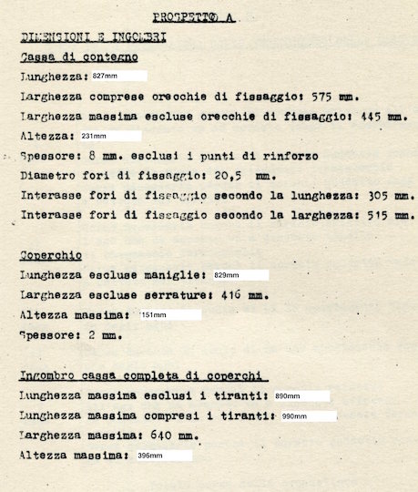

Casse 55 e 55R vedi prospetto dimensioni(ricavato da quanto detto nel confronto con la P64) disegni e foto
cassa55 dim.jpg [ 75.33 KiB | Osservato 14422 volte ]

Casse P64 vedi prospetto dimensioni, foto e schizzo quotato

di queste non più in uso 55 e 55R

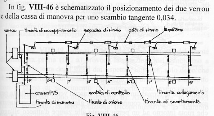

mah! la cosa è più complessa....
p75002.jpg [ 58.04 KiB | Osservato 13057 volte ]
p75003.jpg [ 78.73 KiB | Osservato 13057 volte ]

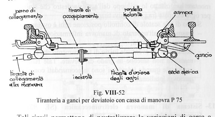

(da manuale CIFI)...
gli originali rinvii ,per evitare disallineamenti dovuti ad escursioni termiche con conseguente mancato o perdita controllo. sono poi stati sostituiti da rinvii con tiranteria a ganci
