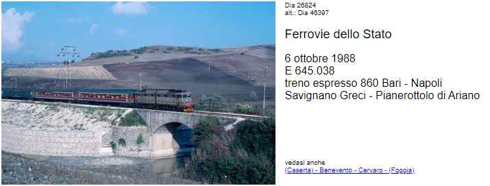

Non è molto nitida, ma la loco potrebbe essere quella a cui ti riferisci (non quadra la didascalia: E.645 ...)
2022-07-17_205105.jpg [ 19.73 KiB | Osservato 5373 volte ]

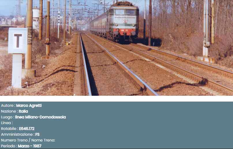

Questa è una delle ultime foto che ho trovato della E.646 nei colori verde magnolia e grigio nebbia.
2022-07-18_001635.jpg [ 40.45 KiB | Osservato 5356 volte ]

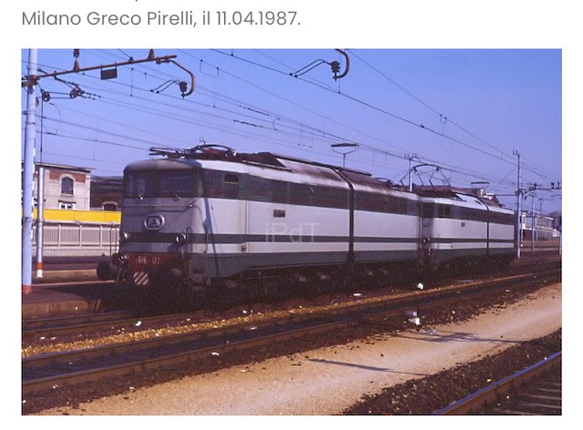

Queste 2 sono a Milano Ad aprile 1987 , immagino che qualche macchina sia andata oltre questa data , ma non trovo documentazione
646172.jpg [ 82.46 KiB | Osservato 5201 volte ]

Nome: Mario de Falco
Iscritto il: lunedì 11 giugno 2018, 11:12
Messaggi: 235
La didascalia quadra perchè si tratta della e645-038 ed è in livrea castano/isabella, sebbene l'immagine possa far pensare ad altro.
La e646-038 in quegli anni era già in livrea navetta.
