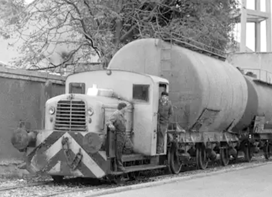

Per intenderci allego foto presa dal web (Milano raccordi perduti) ma penso che la tramoggia non sia quella a cui fa riferimento snajper.

Questa è una cisterna, non una tramoggia...
 Oggetto del messaggio: Re: Carri tramoggia a tre assi?
MessaggioInviato: sabato 6 agosto 2022, 20:11
Iscritto il: lunedì 22 gennaio 2018, 20:10
Messaggi: 376
Cisternone o tramoggino... Questo è il dilemma!

Maniglione, direi che sia proprio una tramoggia:
- l'andamento dei giunti sulla cisterna dimostra che questa era (vista lateralmente) trapezoidale, ovvero aveva le estremità superiori più sporgenti di quelle inferiori;
- anche la scaletta pare confermarlo: a livello di terrazzino sembra ben più distante dalla cisterna rispetto a quanto si vede a livello di passerella...
- anchì'io ricordo di aver visto una foto (ad un PL?) di una tramoggia "Ausiliare" a tre assi...
Qualcuno ne sa di più???

Infatti Andrea, proprio la sagoma trapezoidale e la scaletta con pedana laterale mi aveva convinto che fosse una tramoggia e non una cisterna ma come immaginavo non era quanto cercato da snajper.
Adesso comunque é chiaro che tipo di tramoggia trovare...
Aldo

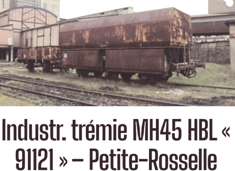

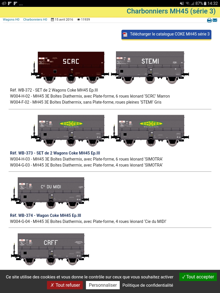

Allora, i modelli REE tramoggia 3 assi trasporto minerali avevano sigla SNCF MH45, varie società d'appartenenza come esempio su catalogo:
Screenshot_20220807-143220.jpg [ 251.59 KiB | Osservato 4587 volte ]
Trovata foto del carro reale su https://www.patrimoine-ferroviaire.fr/c ... s/tremies/
20220807_150646.jpg [ 246.01 KiB | Osservato 4587 volte ]
Questo non è né un carro tramoggia né un carro cisterna ma bensì un carro silo della vecchia società Ausiliare di Milano.
MessaggioInviato: venerdì 30 settembre 2022, 5:46
Messaggi: 1739
Località: udine collinare
In merito alla foto sopra co fermo essere un carro tramoggia della ditta ausiliare, unico esemplare a 3 assi di una famiglia di carri composta da 15 carri con scarico a pressione.
Non fatevi ingannare dalle forme, ci son tramogge che sembrano cisterne ma non lo sono.
Mandi max
MessaggioInviato: venerdì 30 settembre 2022, 7:58
Nome: Roberto Andresini
Messaggi: 1127
Se ha lo scarico a pressione dovrebbe essere un silo e non una tramoggia, o no?
MessaggioInviato: venerdì 30 settembre 2022, 8:52
Messaggi: 6424
Beh, fare lo scarico a pressione in un contenitore aperto, o non a tenuta stagna voglio vedere chi ci riesce.
Da non confondere con il trasporti di polveri e granaglie per via pneumatica, dove serve sempre un carro aperto o comunque a pressione atmosferica tramite boccaporti o prese d'aria: tipico caso delle cisterne "ribaltabili" di alcuni camion.
I carri ferroviari non potendo essere ribaltabili, hanno sempre il fondo conico o in pendenza verso il punto / i punti di scarico.
