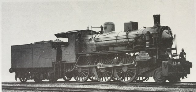

La modifica sembra semplice, ma….. Vorremo aggiornare le Top Train ed è in atto un progettino per trasformare le 625 Oskar…
Dalla foto FS della 640 si evince che il fulcro dell’eccentrico di distribuzione ( che deve ruotare ) è più alto del centro asse delle ruote motrici e la biella di distribuzione incrocia nella circumvoluzione quella di accoppiamento ( quindi più complessa nella riproduzione rispetto es a quella dei coccodrilli che son solidali alle bielle motrici trasmettendo al vero il moto ).
In sintesi non basta fissare la biella di distribuzione a quella di accoppiamento e render solidali, sfasati di 90 gradi, gli eccentrici, ma occorre prevedere una articolazione ad hoc.
Aiuti ben graditi !

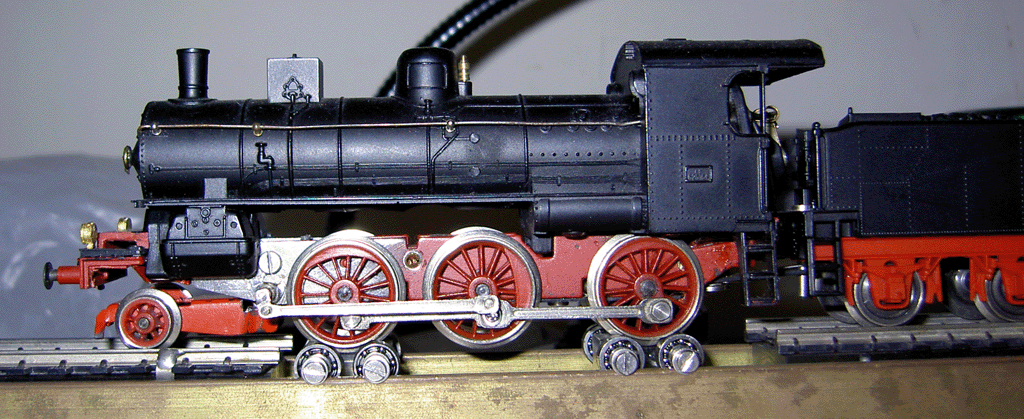

Questo è il video che ritrae la modifica da me apportata sul mio modello della 625 RR in versione Caprotti per renderla, nella distribuzione, come nella realtà.

" occorre prevedere una articolazione ad hoc"
Non so che articolazione intendi, ma, con riferimento al disegno, se fai ruotare di qualche grado verso l'alto la posizione della manovella della distribuzione (da B a B'), non cambia concettualmente niente, rispetto all'averla orizzontale.

Da tempo avevo il modello RR della 625 versione Caprotti che sinceramente faceva schifo. Ho perciò deciso di metter mano alla sua modifica almeno per renderla più presentabile.
Pertanto ho smontato il telaio è spostato il foro di rotazione dell’asse cieco all’altezza del centro ruota mantenendo l’interesse della biella di distribuzione con l’asse centrale.
Ho ricostruito i bottoni di manovella del comando della trasmissione Caprotti e quelli dell’asse motore con le stesse dimensioni della contromanovella dell’asse centrale.
Ho smontato l’asse dei bottoni di manovella dell’asse centrale riposizionandoli in maniera che l’asola di fissaggio della contromanovella e il relativo foro di attacco della biella di distribuzione si venisse a trovare in asse con il centro ruota.
Ho poi rimontato il telaio avendo cura di riutilizzare i supporti posti davanti sotto al gruppo Caprotti, sui quali oscillava la bielletta. A questi ho eliminato la filettatura nella quale impanava la vite di fissaggio allargando il foro al diametro di 1,6mm per permettere il passaggio di un asse di 1,5mm diametro precedentemente godronato.
Ho rimontato il tutto forzando la parte godronata dell’asse nel foro della manovella avendo cura di rispettare lo sfasamento di 90°
Ho poi rifatto il pancone anteriore e montati aggiuntivi della PR.
Essendosi poi sgretolata la fusione del carrello anteriore, avendo sotto mano un carrello della 680, cambiando l’asse ho visto che si adattava in maniera discreta.
Non che mi soddisfi molto però

Come immaginavo è un bell' intervento chirurgico, ma il risultato dinanico eccellente lo ripaga, bravo !!
