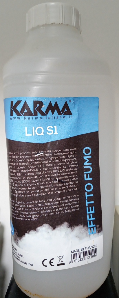

Buonasera, una domanda:
un amico mi ha portato una locomotiva a vapore Trix lamentando che il dispositivo fumogeno ad un certo punto ha smesso di funzionare. Mi ha anche dato la boccia del liquido che metteva all'interno del fumogeno (foto sottostante).
Conosco la KARMA come azienda e so che costruisce luci della discoteca ed effetti fumogeni e questo è sicuramente il liquido che va inserito all'interno della macchina del fumo.
Che voi sappiate è sicuro utilizzare questo liquido anche sui dispositivi Seuthe? Oppure è altamente sconsigliato è potrebbe comprometterne il funzionamento?

Eh lo so. Vallo a spiegare ai campagnoli che comprano questi boccioni sperando di essere furbi, di fare l'affare del secolo e pensando di risparmiare rispetto al flacone specifico per seuthe. Quindi secondo voi può essere questo la causa della rottura del dispositivo fumogeno?
