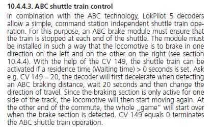

Bisogna anche avere installato un decoder che supporta tale funzionalità e poi impostare alcune CV del decoder.
Guarda sul manuale del decoder quali sono e che valori bisogna inserire.
In figura il capitolo riguardante gli ESU 5.
la "z1 black" è la Z21 (z maiuscolo).
2022-10-24_081425.jpg [ 25.73 KiB | Osservato 3119 volte ]
 Oggetto del messaggio: Re: Modulo ABC Lenz BM1 e ROCO z21 black
MessaggioInviato: lunedì 24 ottobre 2022, 7:47
Messaggi: 5080
Occhio che quel paragrafo citato riguarda solo la possibilità di fare i treni navetta...quello circa la semplice frenata su 7na sezione con abc è un'altro...ora non l'ho sottomano (sono al parco col cane) ma poi vi dico...

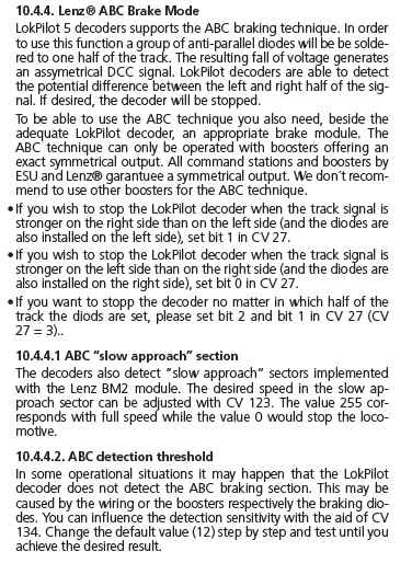

Mi scuso per l'immagine del manuale del Lokpilot 5 inserita erroneamente e ringrazio Alessandro per la correzione.
Questa è la pagina per il settaggio della frenata ABC.
2022-10-24_091915.jpg [ 47.47 KiB | Osservato 3090 volte ]

Si esatto zampa… il cablaggio è semplice e controllato più volte… quindi direi resta la questione del BIT della CV 27…. E qui nuovo mio problema da non esperto nel campo!!!

Ringrazio tutti gli interventi per i consigli dati!!
Con CV27 valore 1, su decoder ESU, il sezionamento funziona su binario di destra !! Perfetto!!
