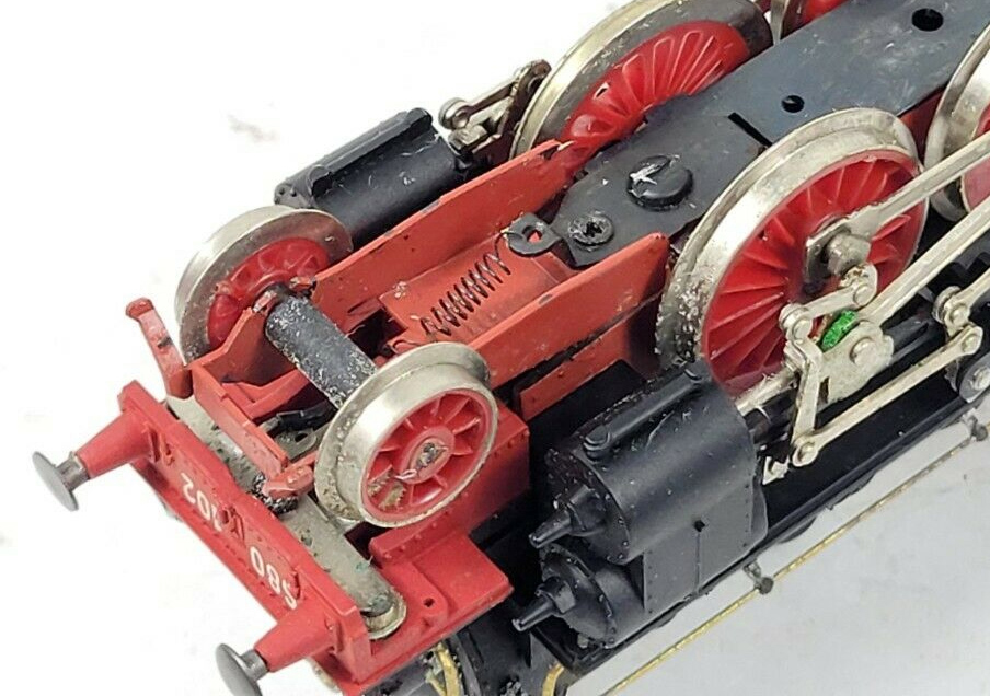

Avrei bisogno un consiglio : come fare a togliere l'assale dal carrello anteriore di una Rivarossi 680 per sostituirlo?
L'assale penso sia stato inserito a pressione nella sede ricavata sulle fiancate metalliche del carrello e non esce facilmente, ho paura
di fare danni. Occorre qualche strumento particolare?

Il carrello della Rivarossi 680 non è in zama, è in lamiera verniciata.
L'assale è inserito in una sede ricavata nelle fiancate, come si vede in figura.

Ciao, non so se è il metodo giusto o meno, io ho fatto così, per ogni lato, aiutandomi con una pinza per modellismo, quella con i manici per intendersi ho piegato leggermente una aletta verso l'esterno, da un lato la posteriore dall'altra l'anteriore, e l'assale è uscito non serve piegarla molto quel tanto che poi in diagonale l'assale esca. Rimesso l'assale sempre con la pinzetta ho ripiegato per riportare in posizione le due alette.
Ripeto io l'ho fatto non è successo niente ma non garantisco che questo sia il metodo giusto, il metallo e duro da piegare e ritorna in forma, non mi si è rotto nulla. Ciao

In effetti un estrattore ce l'ho, però vorrei evitare di scalettare e ricalettare, per non incorrere in ulteriori problemi. Provo il metodo di Trenotto, spero di non rompere l'aletta......
Massimo.
