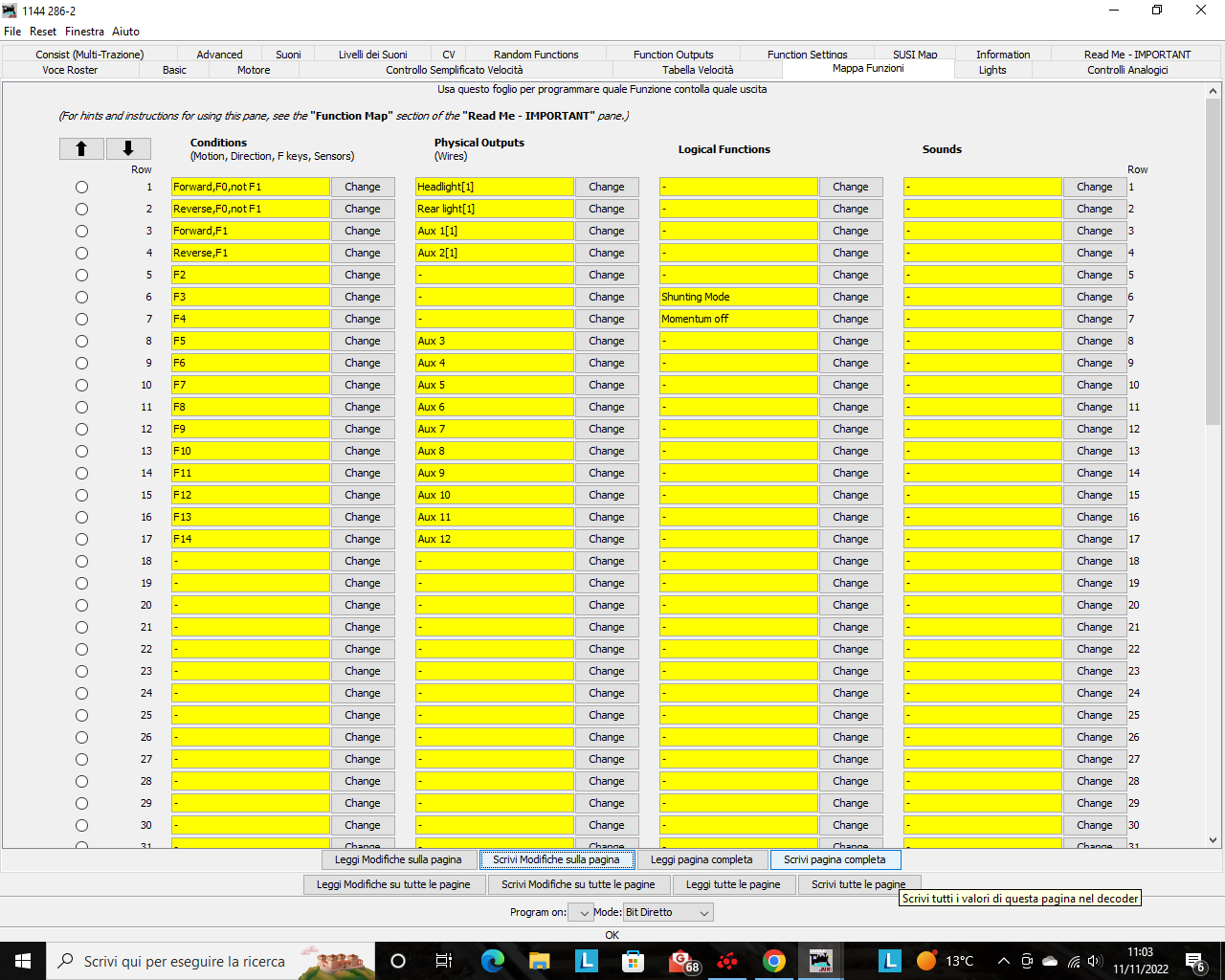

chiedo aiuto per settaggio luci della macchina in oggetto.
Purtroppo sebbene abbia un decoder plux 22 e tutte le luci separate, non riesco a lasciare accese le luci di coda rosse e spente le luci anteriori (macchina in spinta).
Queste sono le funzioni luci:
Fo - luci anteriori ( compreso terzo faro) e posteriore rosse
F1 - spegne le luci di coda rosse
F5- luci anteriori abbaglianti cab.1
F6- luci anteriori abbaglianti cab.2
F7- luci cabina 1
F8- luci cabina 2
allego anche schermata funzioni di Decoderpro.
Purtroppo non sono un mago di elettronica.
Grazie in anticipo a tutti.
Scania
2022-11-11.png [ 172.6 KiB | Osservato 1429 volte ]

Chiedo scusa , mi sono dimenticato di dire che aprendo la macchina sulla PCB ci sono due interruttori che disabilitano le luci alle testate, ma non vorrei aprire la macchina tutte le volte che cambia servizio.

Sempre io, il decoder è un ESU LokPilot 5 59622.

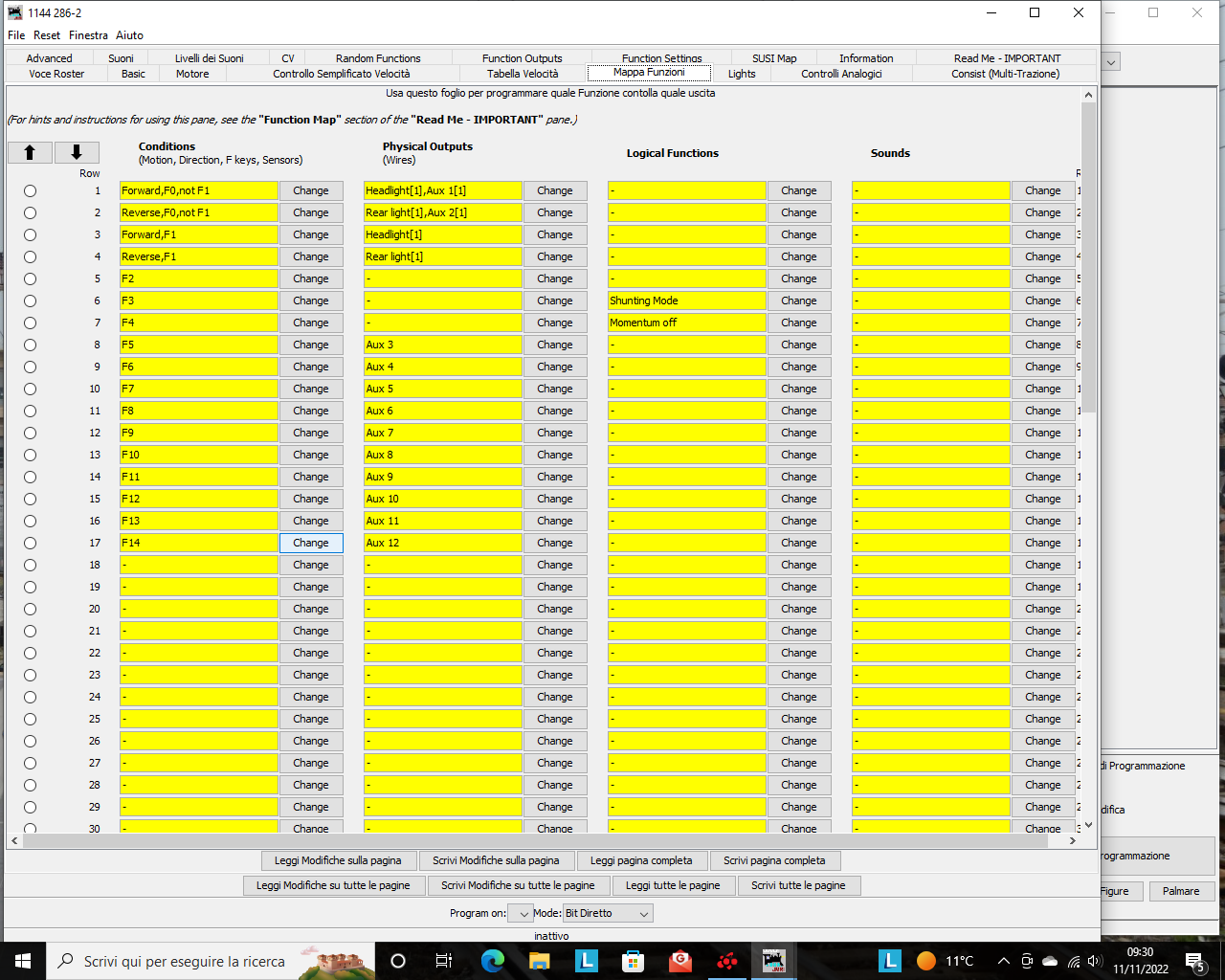

Scania,
facendo riferimento alla prima riga (Forward,F0,not F1) della schermata di Decoderpro puoi vedere che:
- premendo F0, con il verso della loco in avanti, e con F1 non attivato, si accendono le luci frontali (Headlight[1] e Aux1[1] (Aux1[1] dovrebbero essere le luci rosse posteriori (Cab B).
La seconda riga dice le stesse cose (invertite) per la loco con verso di marcia all'indietro. Aux2[1] dovrebbe essere collegato alle luci rosse della Cab A.
La terza riga dice che:
- premendo F1, con il verso della loco in avanti, si attivano le luci frontali (Headlight[1]), ma nel frattempo si spegne tutto quello che era attivato nella riga 1 (attivato se "not F1"). E il risultato è come se spegnessi le luci rosse dietro.
Io semplificherei il tutto impostando il decoder così:
Forward, F0 -----> Headlight[1]
Reverse F0 -----> Rear light [1]
Forward F1 -----> Aux1[1]
Reverse F1 -----> Aux2[1]
In questo modo con F0 attivi/disattivi le luci bianche di marci, mentre con F1 attivi/disattivi le luci rosse posteriori (sempre in funzione del verso di marcia.
In spinta ti basterà disattivare F0 e attivare F1.

Buongiorno Etsero17,
Perfetto, ho settato come da lei consigliato, e tutto ora funziona correttamente.
Purtroppo mi rendo conto che col digitale sono ancora una schiappa!
Grazie della sollecita e esaustiva spiegazione
Buona giornata
Scania
2022-11-11 (1).png [ 140.22 KiB | Osservato 1404 volte ]

Togliendo il "not F1" dalle prime due righe risulterà anche possibile far circolare la loco con fari bianchi e rossi accesi (nel caso fosse da sola).
Così com'è impostato ora premendo F1 le luci bianche vengono sempre disattivate.
