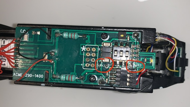

Marco, potresti, p. f.,postare una foto del pcb con l’indicazione di dove hai saldato i fili del decoder.

Ecco la foto spero si veda
Commento file: Eccola

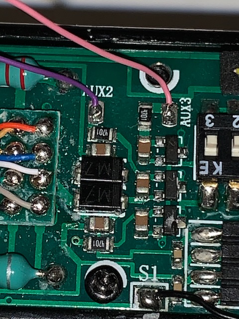

Hai provato prima per vedere se Aux2 e Aux3 sono collegati al 3 faro e alle luci rosse?

Così è riportato sulle istruzioni… e poi non saprei come fare a verificare
Avevo già fatto la stessa cosa su altro 656 acme con stesso pcb anche se leggermente diverso
BF205386-9D5C-4A5E-BAA9-7C1BD36AD404.jpeg [ 151.62 KiB | Osservato 3300 volte ]
 Oggetto del messaggio: Re: [DIGITALE] Problema PCB 656 Acme
MessaggioInviato: lunedì 9 gennaio 2023, 0:47
Messaggi: 1739
Per provare le due luci (led) basta alimentarle mettendo il + sul contatto del connettore a 8 poli dove è collegato il filo blu della foto ed il - sulla piazzola Aux2 o sulla Aux3. Per tranquillità usa un resistore da 1k in serie. Dovrebbero accendersi i leds corrispondenti.
