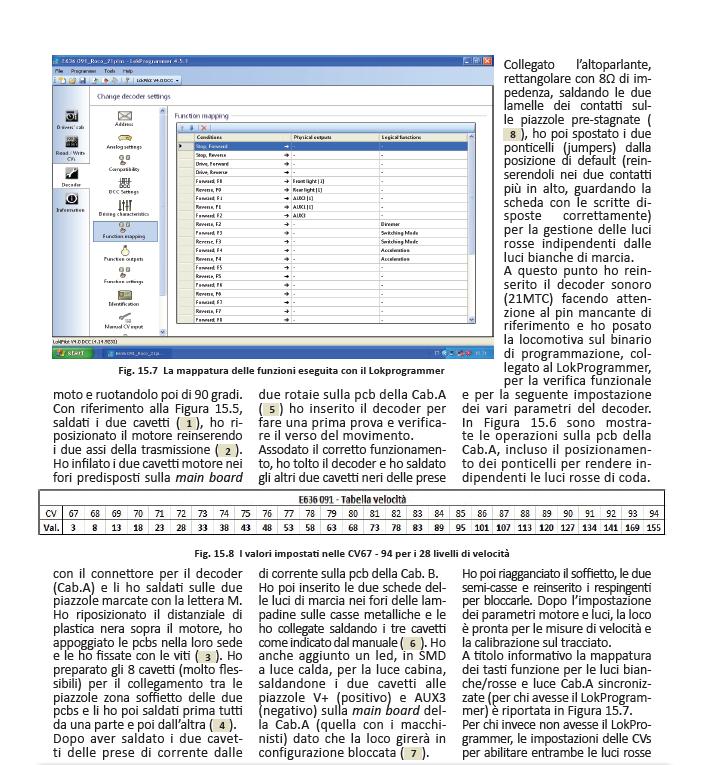

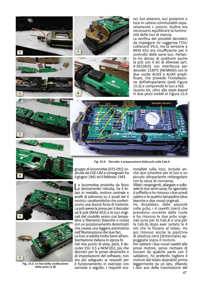

La digitalizzazione della E636 prima versione è sicuramente la più semplice e la più economica, ma lascia alla loco una serie di limiti che si potrebbero eliminare con un intervento più attuale al prezzo di qualche decina di Euro in più.
Lo schema per la Camilla è a massa bloccata, cioè il positivo è comune a tutto il telaio.
Le luci di marcia sono affidate a due mini-lampade (una bianca ed una rossa) che illuminano i fanali in modo asimmetrico (dato che sono una a sx e l'altra a dx) ed inoltre le luci rosse non sono gestibili separatamente.
Di seguito allego una possibile alternativa con l'impiego di una pcb Almrose e lampade a led. La descrizione è per l'uso di un decoder sonoro, ma vale anche per un decoder solo motore.
Un saluto
Roberto

Grazie a lucaregoli era questo lo schema e a tutti grazie
