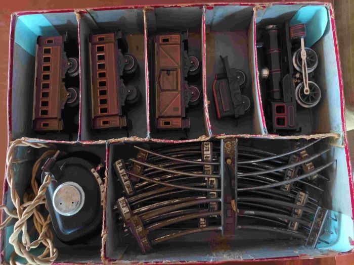

Salve a tutti,
sono venuto in possesso di un set della KBN "Karl Bub Nurnberg" veramente interessante, almeno per me. Parliamo di un treno di latta con motorizzazione elettrica!
Il set, in scatola originale, dovrebbe essere completo ed è composto da: locomotiva, tender, vagone bagagli e due vagoni passeggeri; i binari a scartamento 0 hanno il terzo binario centrale e consentono di realizzare un ovale. C'è infine un particolare alimentatore (ne parlo dopo) che consente di variare la velocità.
La locomotiva ha una piccola impanatura anteriore per montare una lampadina e un commutatore in cabina che dovrebbe consentire di invertire il senso di marcia (immagino). La prima domanda é: a che tensione funziona ed è a corrente continua o alternata?

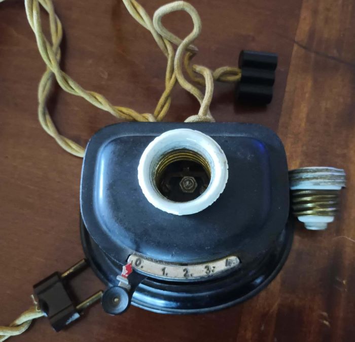

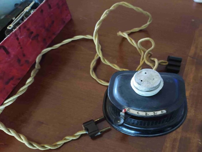

L'alimentatore poi è un mistero, non ha un trasformatore, è costituito da un commutatore a 5 posizioni per la velocità e una impanatura nella parte superiore di quelle per avvitare una lampadina E27, al posto della lampadina c'è una specie di fusibile (interrotto) vecchio modello in ceramica forse necessario a ridurre la tensione, il tutto racchiuso in uno scatolotto chiuso con le linguelle.... Se fosse veramente come ho pensato i binari sarebbero sotto tensione diretta se non sbaglio....
In attesa di capirne qualcosa di più non ho fatto nulla né tantomeno ho cercato di alimentarlo per evitare di fare danni.
Ho letto sul forum una vecchia discussione intitolata "Treni di latta: che passione" ma non vi ho trovato le risposte che cercavo.
C'è qualcuno che ne sa qualcosa di più sulla motorizzazione e sul sistema di alimentazione di questa marca di antichi trenini? Seguono foto, ovviamente....
Grazie.

ce l'ho fatta con queste dannate foto!!!
Commento file: Coperchio scatola
20230320_090511 rid.jpg [ 62.81 KiB | Osservato 5035 volte ]
Commento file: Scatola completa
20230320_090551 rid.jpg [ 74.13 KiB | Osservato 5035 volte ]

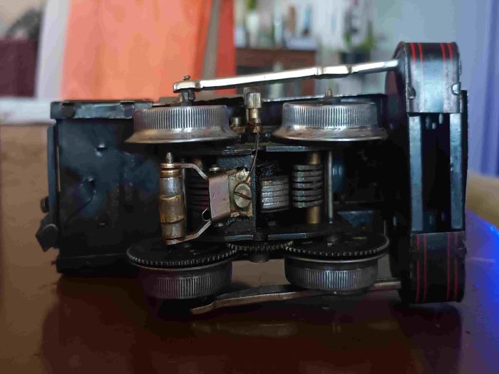

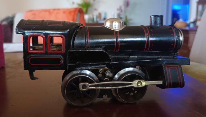

Commento file: Locomotiva lato
20230320_090622 rid.jpg [ 36.03 KiB | Osservato 5035 volte ]

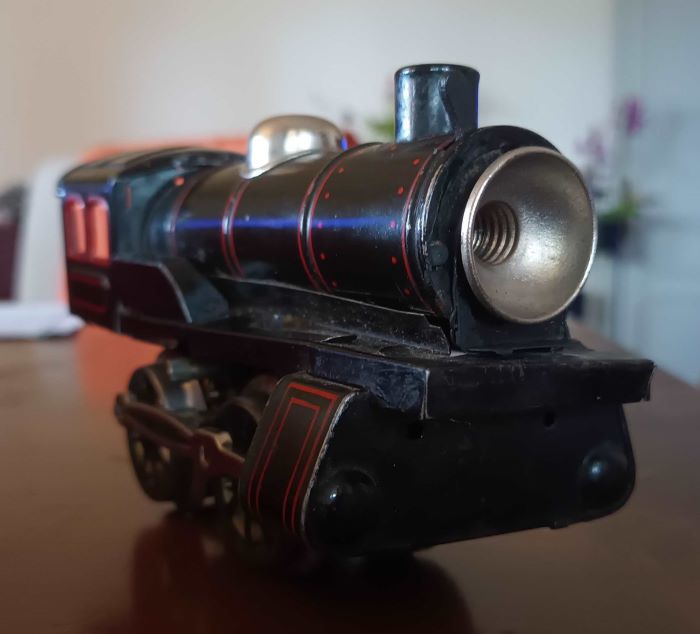

Commento file: Locomotiva fronte
20230320_090631 rid.jpg [ 37.1 KiB | Osservato 5035 volte ]
Commento file: Locomotiva sotto
20230320_090640 rid.jpg [ 45.13 KiB | Osservato 5035 volte ]
Commento file: Alimentatore 1
20230320_090748 rid.jpg [ 45.14 KiB | Osservato 5035 volte ]
Commento file: Alimentatore 2
20230320_090811 rid.jpg [ 54.56 KiB | Osservato 5035 volte ]

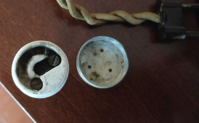

Commento file: Riduttore tensione???
20230320_090831 rid.jpg [ 32.85 KiB | Osservato 5035 volte ]

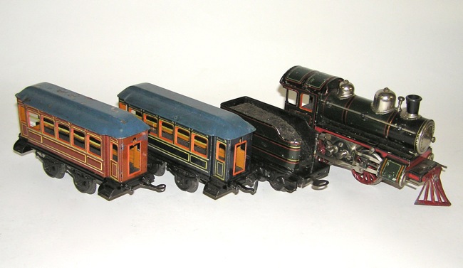

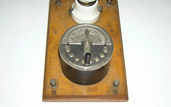

A forza di cercare ho trovato su internet una versione realizzata per il mercato americano (vedi spina dell'alimentatore e vomere della locomotiva...).
Anche in questo caso il regolatore di velocità sembra essere un "semplice" reostato a filo (e non un trasformatore) per cui l'alimentazione sarebbe direttamente la tensione di rete, 115V negli USA.

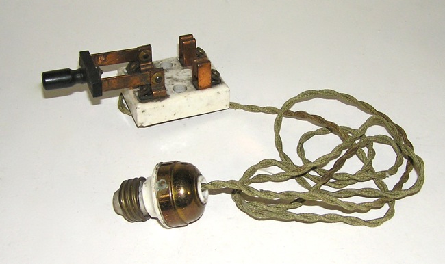

In questo set c'è addirittura in dotazione un interruttore cosiddetto "a coltello" in miniatura che funge da interruttore generale (ma che funziona su una sola fase...).
La ricerca di informazioni tecniche continua...
(Fonte delle foto di questo intervento è il sito "www.dakotapaul.com")

Commento file: Alimentatore e regolatore di velocità
P5150265.jpg [ 53.4 KiB | Osservato 4820 volte ]
Commento file: Particolare regolatore velocità
P5150264.jpg [ 61.6 KiB | Osservato 4820 volte ]

Bhe se non c'è il trasformatore, non è detto che il trenino venga alimentato alla tensione di rete.
Essendoci un reostato a filo potrebbe darsi che abbia una sezione a partitore resistivo che abbassa la tensione di alimentazione ad un valore non pericoloso e poi una sezione a resistenza variabile per la regolazione della tensione ai binari da zero (o giù di lì) e la massima tensione in uscita dal partitore.
Certamente non essendoci la separazione galvanica di un trasformatore, resta tutto molto pericoloso.
Io per eventuali prove, un separatore galvanico costituito da un trasformatore 220->24 volt col secondario collegato al secondario di un altro trasformatore 220->24 volt ma di potenza molto più piccola, lo farei tanto per non prendermi una sberla a 3KW nel caso di un contatto accidentale....
Despx
 Oggetto del messaggio: Re: Ripristinare un treno elettrico KBN anni '30
MessaggioInviato: martedì 21 marzo 2023, 9:13
Messaggi: 6424
A prescindere che se quella roba lì è costruita per funzionare a 110-115 V a 230 brucia subito.
Di fatto non c'è nessun isolamento nei riguardi dell'operatore, pertanto a precindere da come è costruito il reostato, toccando un parte in tensione si è sottoposti alla massima tensione ivi presente.
Consideranto una resistenza del coprpo umano di circa 5000 Ohm (+/- media tra 2000 e 10000) già a 110 V circolano 22 mA, tali da essere pericolosi ma che non fanno intervenire l'interruttore differenziale da 30 mA di norma nelle abitazioni, se poi ci mettiamo un trasformatore d'isolamento la protezione differenizla non interverrà mai: non per nulla nei luoghi riservati ai bambini è obbligatorio il differenziale con soglia d'intervento di 10 mA.
Tra l'altro a tensioni inferiori a 50 V è probabile che quel motore non si muova.
Se si vuole provare a farlo funzionare e ridurre i rischi bisogna agire in questo modo:
- ovviamente mettere un trasformatore che abbassi la tensione a 110-115 V
- un polo dell'uscita del secondario del trasformatoe collegarlo a terra
- a valle del collegamento di cui sopra mettere un interruttore differenziale tarato a 10 mA
- posizionare il tutto su un supporto isolante e asciutto
- manovrare il trenino con guanti isolanti e occhiali di protezione, e magari con sotto i piedi un tappeto isolante.

2) Controlla che il motore ed il circuito elettrico della locomotiva siano a posto.
Per fare tutto questo bastano un buon tester e ... un po' di esperienza!

Poi andrebbe smontata la locomotiva per ispezionare il motore che non sia grippato da ruggine ossidi ecc. e non sia in corto.

Grazie a despx e zampadilepre per i contributi e i suggerimenti.
Per quanto riguarda la sicurezza e l'attenzione con cui farò tutte le prove posso rassicurarvi, ci tengo a non finire fulminato.... :lol: :lol: :lol:
Sicuramente inizierò smontando l'alimentatore/regolatore per capire come è stato concepito.
Ho in programma di comprare un autotrasformatore variabile per fare le prove come si deve....

Le normative chiamano, giustamente, tensione pericolosa la tensione che è presente nelle prese normali di casa.
Non acquisterei un autotrasformatore, perchè non isola dalla rete.
La locuzione stò attento ha fatto molti morti.
Metterei, invece, un trasformatore (non autotrasformatore) con primario 230 V e due secondari da 55 V.
Collegando i secondari in serie, e collegando il punto comune fra essi a terra, la massima tensione accessibile risulta di 55 V.
E' un sistema che veniva usato nelle automazioni e nei controlli industriali (forse lo è ancora) per rendere accessibili gli armadi di controllo.
Il treno in tuo possesso probabilmente si basa su una lampada posta in serie al motore e che limita la corrente.
Il reostato potrebbe essere in serie o in parallelo al motore del treno.
Ti raccomando, però, di non operare direttamente su cavi provenienti dalla rete.
E' vero che c' è (se c' è) l' interruttore differenziale (salvavita), ma se scatta, il pizzicotto lo si sente.
