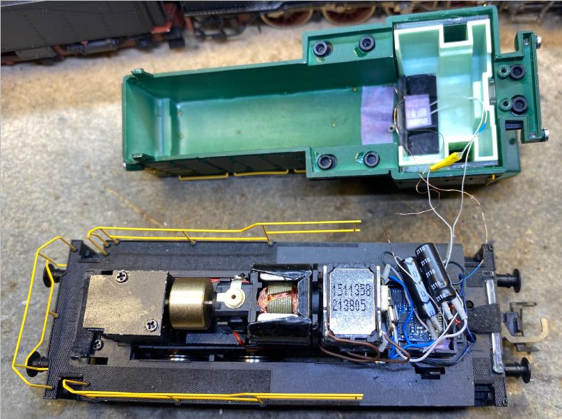

Nella D245 non c'è nessun condensatore tampone.
Inoltre i progettisti si sono pure dimenticati di riportare sulla pcb le due uscite disponibili sul Next18.
Comunque, con un po' di pazienza, si riesce a fare tutto.
Questa nell'immagine è stata digitalizzata con decoder sound ESU (si vede il diffusore sonoro), è stata aggiunta l'illuminazione cabina, quella del cruscotto ed è stato aggiunto un gancio elettromagnetico.
Da ultimo è stato aggiunto un Power Pack (lo Staco1 di Zimo) comprendente due super condensatori da 0,33F in serie.

io sulla mia ho messo un next18 Esu V5 come decoder a cui ho saldato due condensatori elettrolitici da 220 uF in parallelo e un led in cabina

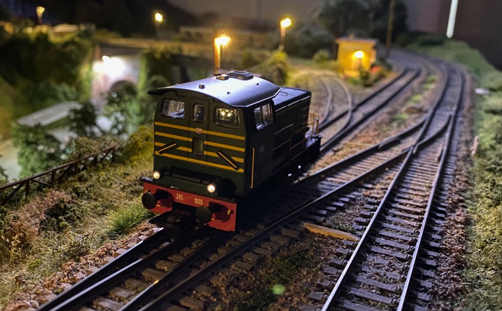

Qui una foto dove si vede il quadro comandi illuminato.
Buon fine settimana
Roberto

Esattamente: io ho saldato i condensatori e il led in cabina usando le piazzole presenti sul decoder
