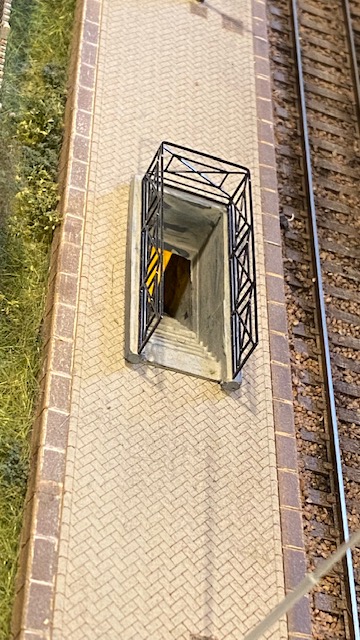

Messaggi: 1738
Qui puoi vedere l'allungamento dei gradini. Bisogna tagliare il fondo di resina e fare il prolungamento della scala con un'altra decina di gradini e affiancare le pareti del sottopasso.
IMG_0769.jpg [ 121.94 KiB | Osservato 3044 volte ]

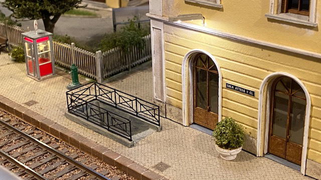

Messaggi: 1738
Metto un paio di altre foto per gianca.
Buona serata
Roberto
IMG_0772.jpg [ 126.18 KiB | Osservato 2944 volte ]
IMG_0774.jpg [ 241.78 KiB | Osservato 2944 volte ]

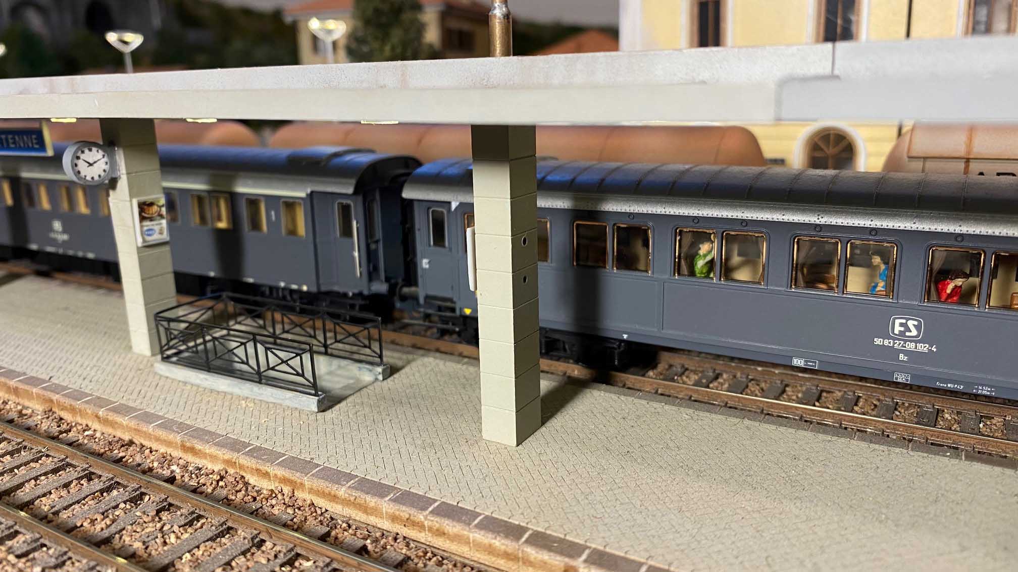

Messaggi: 1738
Questo è sotto la pensilina
IMG_0780r.jpg [ 229.96 KiB | Osservato 2639 volte ]
