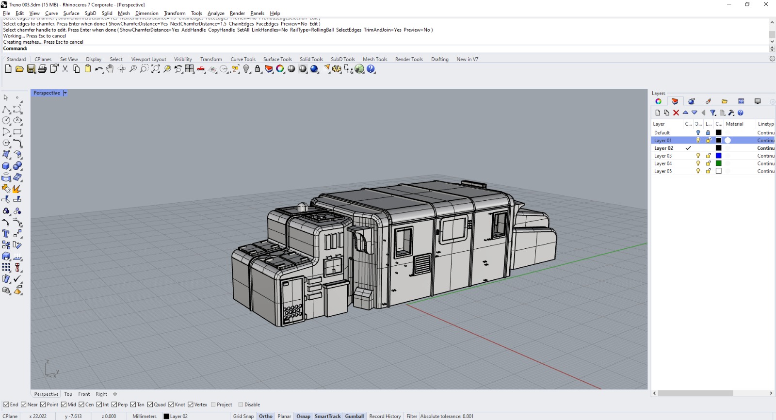

Oggi e' stato completato il rendering della carrozzeria della e 554.
Sono stampate a parte i serbatoi e qualche altro piccolo particolare.
Per il momento invio il rendering quasi definitivo di come verra' la carrozzeria.
WhatsApp Image 2022-12-06 at 20.18.01.jpeg [ 251.51 KiB | Osservato 5483 volte ]
WhatsApp Image 2022-12-06 at 20.18.01 (3).jpeg [ 201.87 KiB | Osservato 5483 volte ]
WhatsApp Image 2022-12-06 at 20.18.01 (2).jpeg [ 230.44 KiB | Osservato 5483 volte ]
WhatsApp Image 2022-12-06 at 20.18.01 (1).jpeg [ 233.77 KiB | Osservato 5483 volte ]
