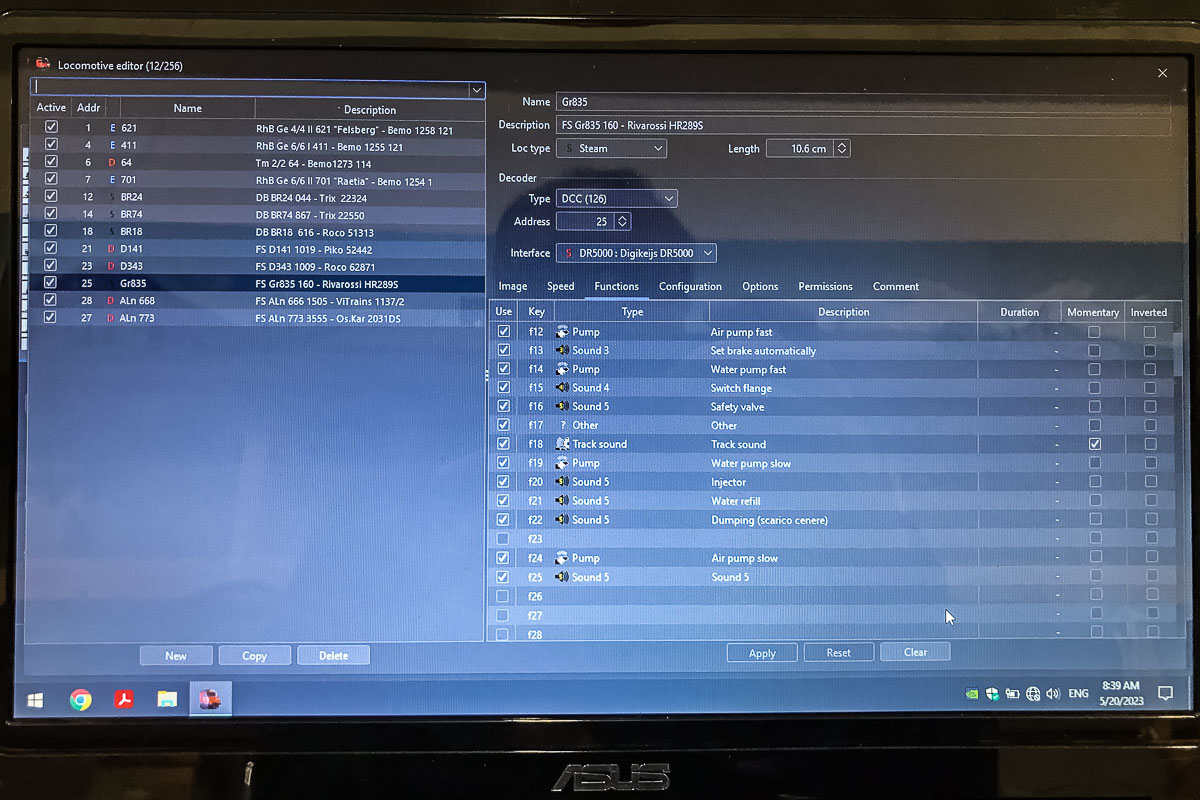

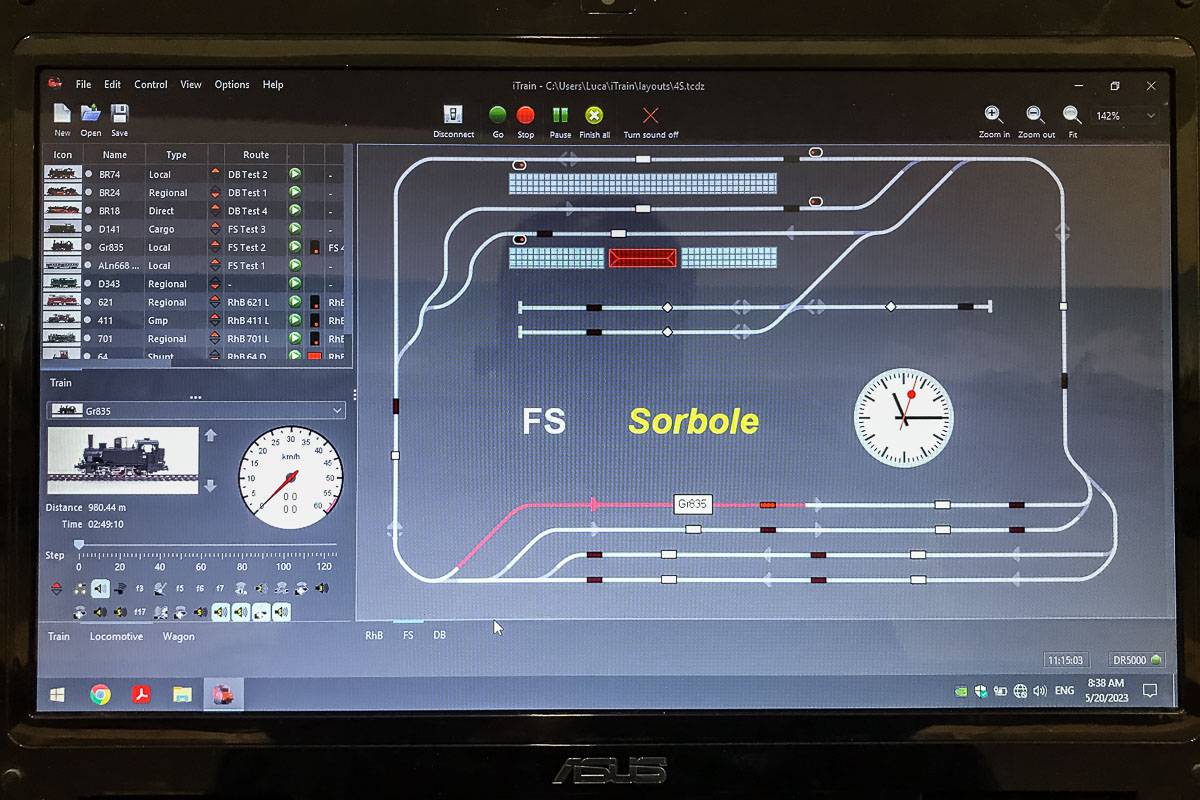

Sei sicuro di non riuscirci con iTrain?
Siccome mi sembrava strano, questa mattina ho fatto una prova sul mio costruendo plastico "4S".
La parte già in funzione (RhB) non dispone di loco sound, quindi ho collegato i binari della stazione nascosta del futuro impianto FS ("Sorbole"), ho memorizzato tutte le funzioni della Gr835 (Rivarossi) e verificato che funzionano tutte anche quelle dopo f20.
Tra l'altro io trovo comunque molto più pratico attivare le funzioni oltre f10 con iTrain che con il WLANmaus.
Spero di esserti stato d'aiuto...
Luca
:wink:

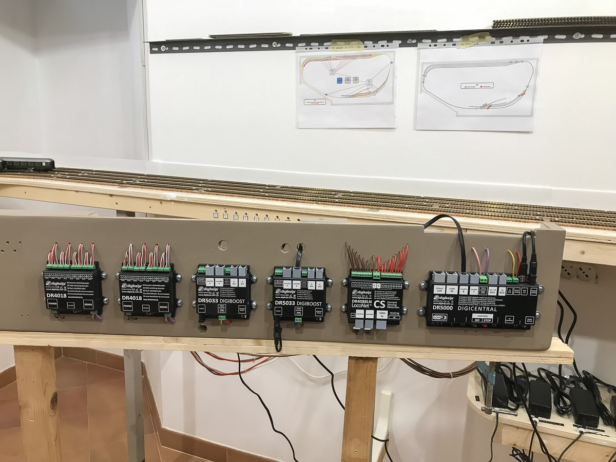

Confermo di avere anch'io la DR5000.
Qui una vecchia immagine prima che iniziassi a costruire il plastico RhB (c'era solo la stazione nascosta DB).
