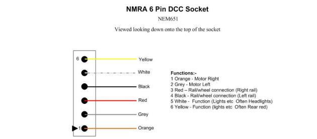

Strano perché l'870013 (decoder motore) è comunque simmetrico rispetto all'alimentazione e dove prima, mi sembra, le luci venissero in pratica dimmerate, invertendolo si dovrebbe avere le funzioni on/off.
2023-06-18_143743.jpg [ 14.45 KiB | Osservato 1819 volte ]
