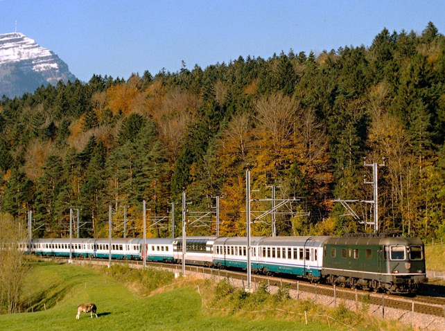

Sicuramente in epoca più recente (xmpr) circolavano anche in Svizzera come si può vedere qui (presumibilmente EC Canaletto), anche sugli Euronight Italia - Francia via Svizzera (artesia poi Thellō) la ristorante proseguiva per tutto il viaggio.

Confermo ristorante SBB con pantografo monobraccio sull'EC Canaletto almeno fino agli inizi anni '90. Poi ristorante GC serie 85, quindi le ristorante derivate dalle self service o prima ancora Snack Bar livrea bigrigii filetti gialli.
Molto probabilmente in sede di ristrutturazione i gruppi statici sono stati aggiornati per essere alimentati via REC anche sotto catenarie estere. Quindi prima della ristrutturazione non potevano circolare sotto i 15 Kv. c.a.
