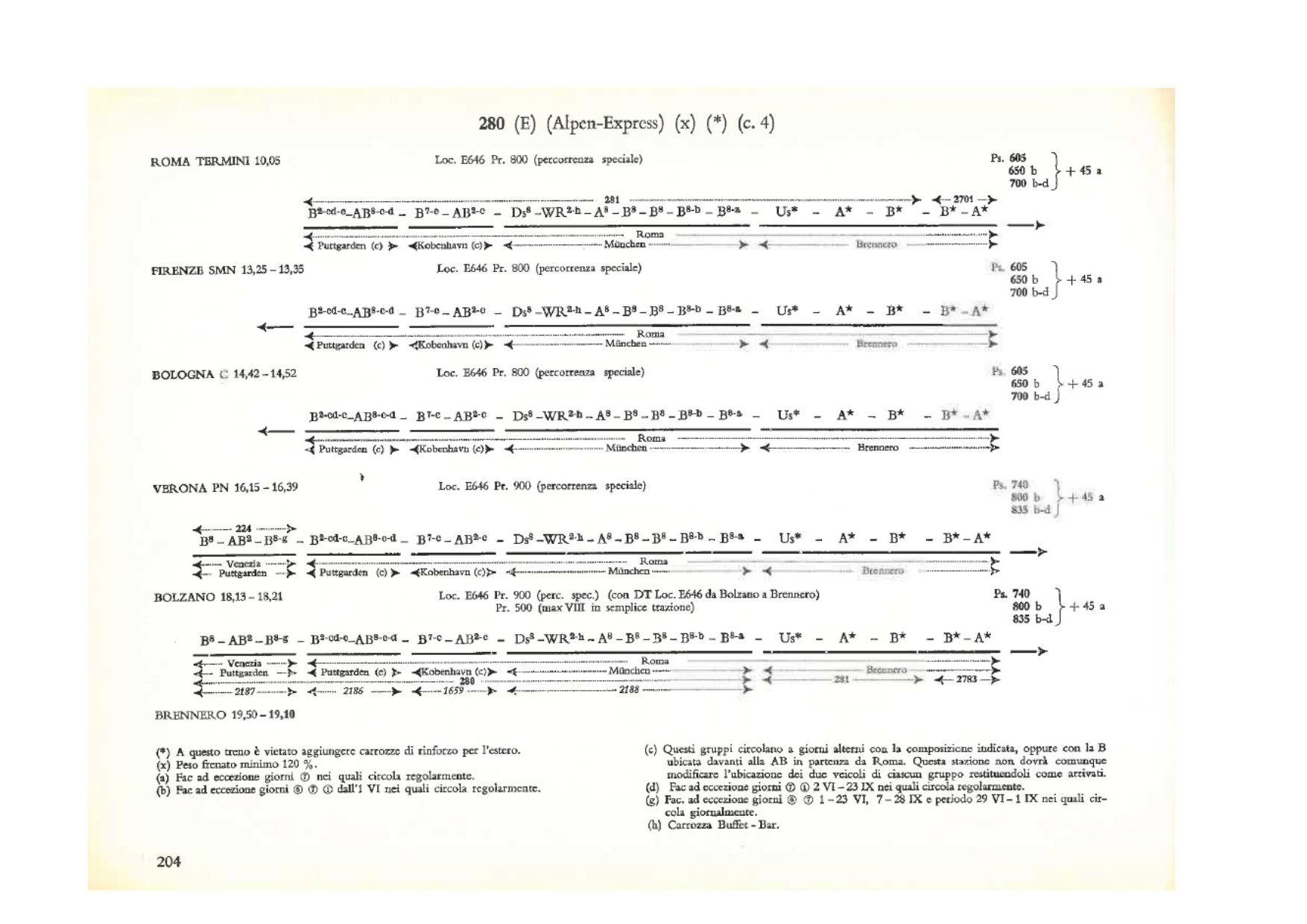

Allego una pagina tratta dal libro delle composizioni FS dedicata all'Alpen Express dell'estate 1974 (non ho libri antecedenti).
A quell'epoca la ristorante CIWL era stata sostituita, almeno formalmente, dalle due carrozze Buffet in livrea verde magnolia-grigio nebbia, ma per il resto credo che la composizione fosse analoga a quella del 1968-'71.
Per una corretta lettura ricordo che nella tavola le carrozze con numero apice "2" sono FS, quelle con "8" sono DB e quella Y danese è contrassegnata dal "7". I veicoli senza apice sono FS (facevano solo la tratta nazionale) e le carrozze sono contrassegnate con una stella poiché erano di tipo X con impianto di climatizzazione (probabilmente non prescritto nel 1968).
Infine, le carrozze italiane che in quell'epoca andavano all'estero potevano essere X tipo 1964 e 1968, nonché qualche rara tipo '59 e qualche ancor più rara Y. Infine, le carrozze tedesche erano già tutte di tipo X
Alpen Express 1974.jpg [ 273 KiB | Osservato 3758 volte ]

Di nulla figurati, per maggior chiarezza e per chi come te è interessato, ho aggiunto anche la composizione dell'Alpen Express nel 1974, con le opportune osservazioni.
