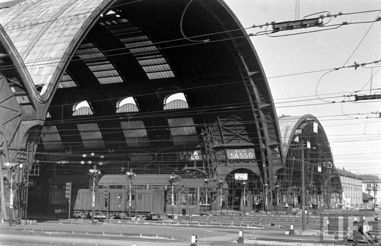

Grazie Reostatica. Il tuo commento mi fa aggiungere un altro tassello alla storia. Anzi un'altra foto:
56e25cdc5e6fe15f_large.jpg [ 156.04 KiB | Osservato 11981 volte ]

L'istituto Luce é una miniera: 3 assi ma senza garitta, o io non vedo bene? A che periodo risale la foto?
Grazie per averla condivisa
Luca
Mi accorgo che la filigrana é Life e non Luce
Impietosa svista :)
Inviato dal mio SM-N960F utilizzando Tapatalk
