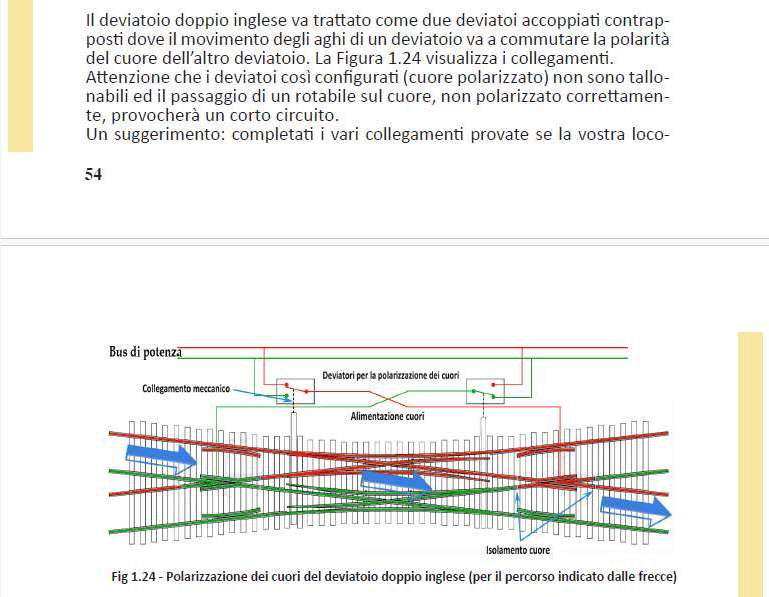

Nel caso servisse ricordo che, negli scambi inglesi, ogni switch deve alimentare il cuore opposto.

A supporto di quanto detto da Stefano, qui vedi graficamente i collegamenti.

Grazie mille per gli ulteriori consigli e per questo prezioso schema.
