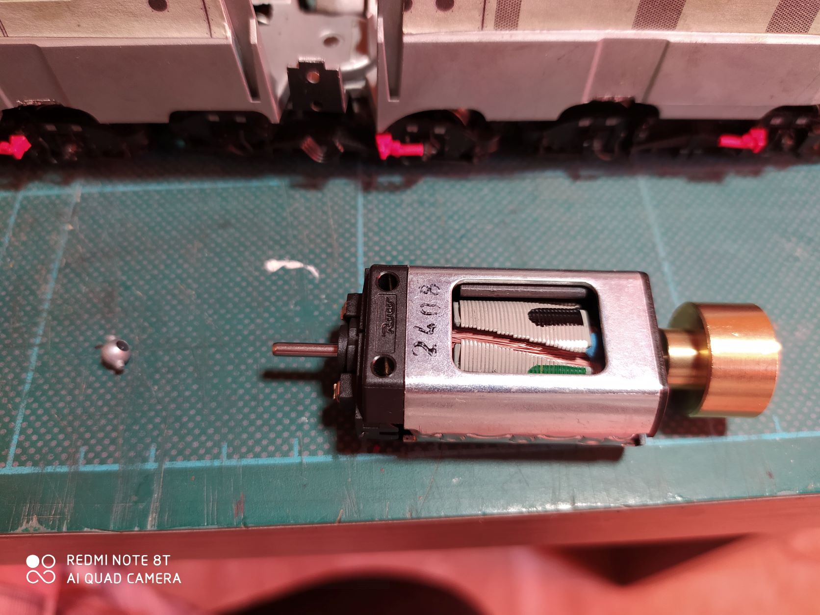

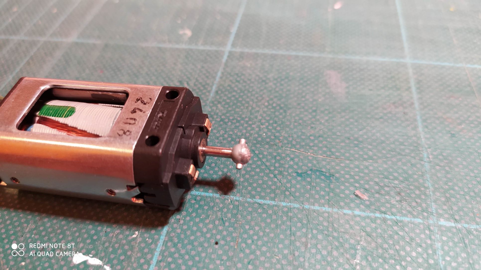

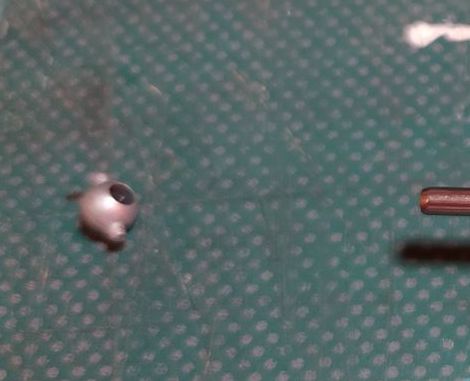

Sicuramente è già stato scritto da qualche parte, però non riesco a trovarlo. C'è qualche artigiano che fa in maniera decente il ricambio della parte interna del giunto (vedi foto). Continuo a ordinare i Roco, ma invariabilmente dopo poco tempo si fessurano...
Grazie per le eventuali info (anche in privato, se non volete fare pubblicità).
Gino

Anni fa ne presi diversi sulla Baya tedesca fatti in materiale plastico di spessore leggermente aumentato e fino ad ora van bene ( l’Ae 8/14 aereodinamico demoliva gli originali ) purtroppo non trovo chi li proponeva . Ne ho rifatti anche in ottone e non importa riprodurre la sfera, basta un tubetto e i due braccini stagnati in un foro predisposto. Meglio fare una tacchetta sull’ alberino di acciaio per migliorare la ritenzione del bicomponente qualora non vengano inseriti a pressione.
Altro escamotage se non vuoi più aver problemi è fare una tacchetta ad hoc sull’alberino, inserire il tubino e quindi saldare il braccetto che impegna anche la tacca….

Ne avrò già riparati una ventina sulle loco del mio parco, sempre fresando leggermente in un punto l'alberino per creare una sorta di "chiavetta" per la tenuta e poi incollando lo snodo col cianoacrilico... (non è la colla più idonea ma la più pratica) e finora mai più nessuno ha ceduto.

Ciao, se è lo stesso problema, al mio Caimano la sfera era di metallo e l'ho saldata con un po' di stagno.
Scania
IMG_20200531_182646 - Copia.jpg [ 241.35 KiB | Osservato 4351 volte ]
IMG_20200531_175255.jpg [ 230.97 KiB | Osservato 4351 volte ]
