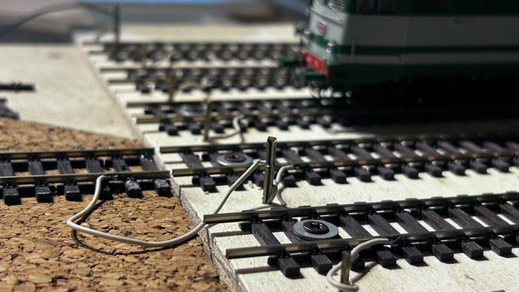

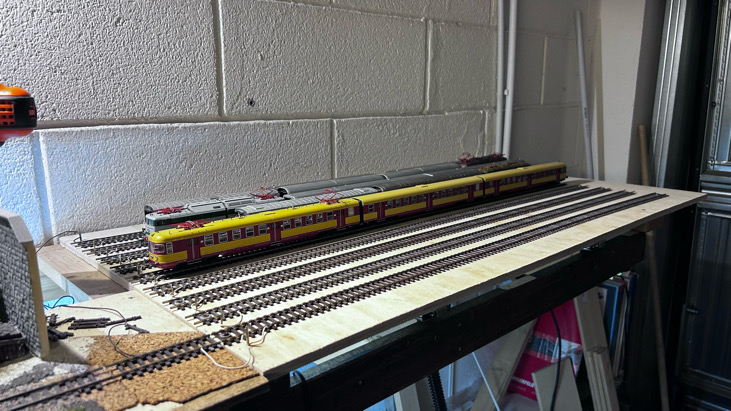

Grazie per i feedback.
Coulisse terminata.
Per i collegamenti ho optato per un spezzone di rotaia su cui inserisco all’occorrenza una scarpetta…
Soluzione poco invasiva e discreta secondo me…
Non ho messo chiavistelli di blocco perché ho preferito avere più binari di ricovero…
Per adesso, vista permettendo, è piuttosto agevole allineare le rotaie ed evitare così deragliamenti..
Giovanni

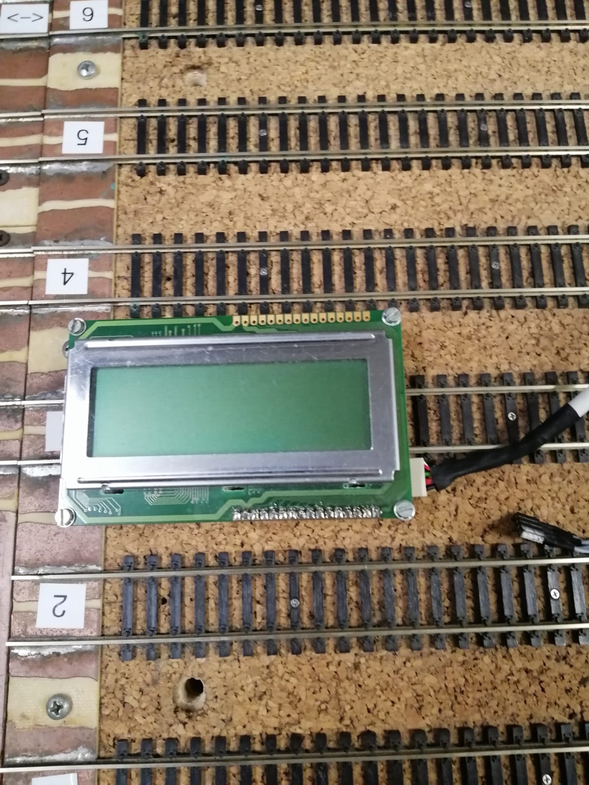

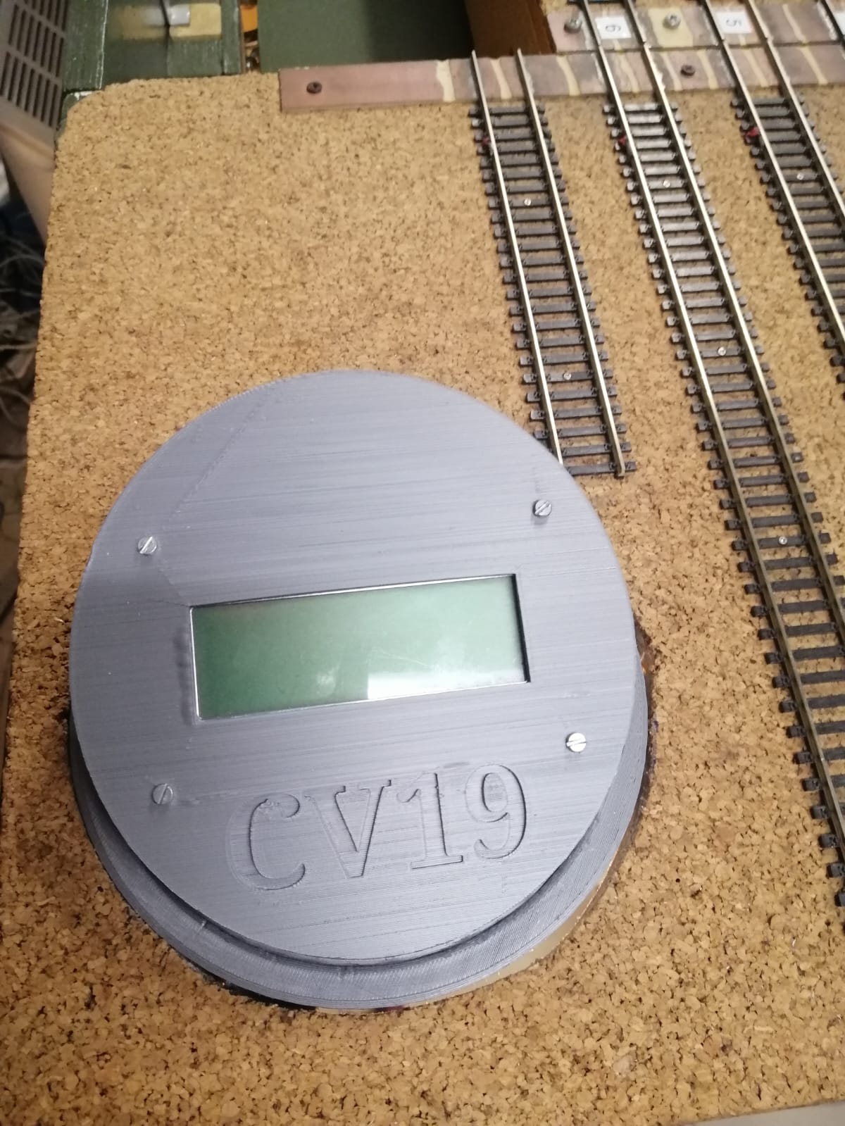

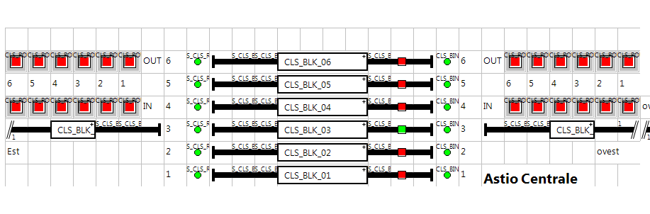

Sempre per rimanere in tema di elettronica sulla coulisse.
Allego le foto del detector Railcom che ho installato sulla coulisse che fa vedere sia l’indirizzo loco sul display che a Rocrail. Il supporto girevole per il display invece è un progetto del nostro socio A.F.
Aggiungo anche il tracciato di Rocrail.
Rocrail.png [ 18.4 KiB | Osservato 2206 volte ]
