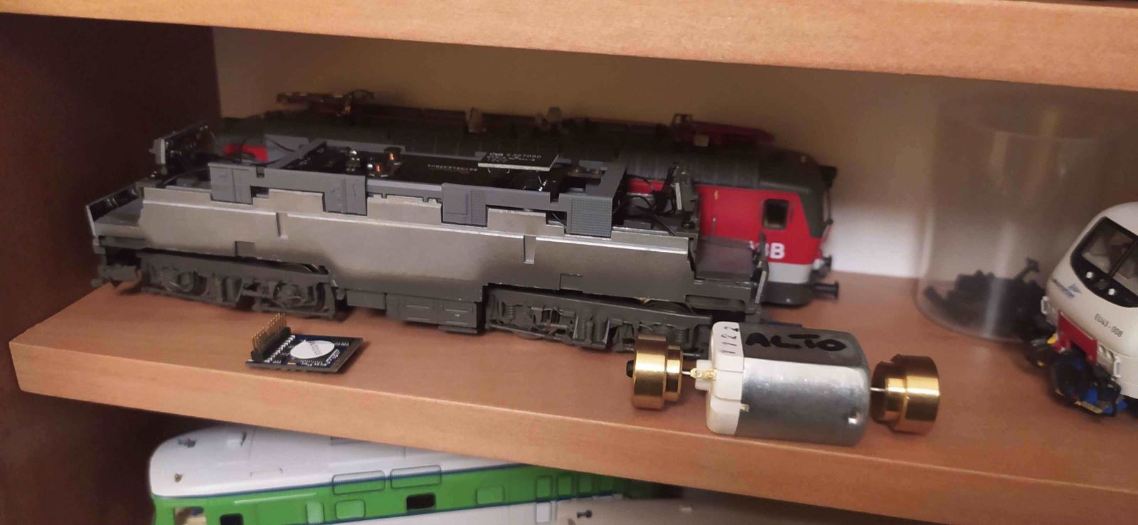

Effettivamente attorno ai volani c'è un eccesso di grasso lubrificante, non so come ma è possibile che un po' sia penetrato nel motore.
Ho pulito come meglio ho potuto le parti raggiungibili con l'alcool spray specifico per contatti elettrici, cercando di spruzzarlo anche dentro.
Alimentato il motore a 9V mi pareva si muovesse più forte, più liscio e soprattutto fumasse o puzzasse di bruciato poco o nulla.
Avrei voluto aprire totalmente il motore ma non l'ho mai fatto e avevo paura di rompere qualcosa e peggiorare la situazione.
WhatsApp Image 2023-10-27 at 10.02.19.jpeg [ 91 KiB | Osservato 2907 volte ]
Ho rimontato tutto, riattaccato i fili al pcb ma sul plastico la loco digitalizzata si comporta così: le luci si accendono correttamente (quindi decoder ok), si muove per alcuni cm con un buono spunto e poi va in corto.
Ho già scritto all'assistenza del negozio dove l'ho comprata, spero mi offrano una sostituzione.

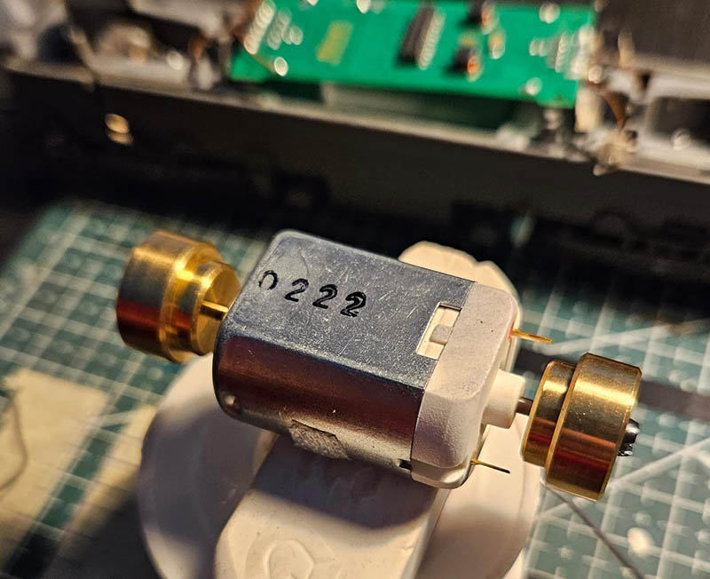

Credo che sia lo stesso problema della mia 1144 di Roco.
Dopo circa due anni di egregio lavoro, il motore gira molto lento, le luci e il decoder sono rimasti funzionanti.
Guardando la foto sembra lo stesso motore cod.146020 di Roco, che mi sta arrivando come ricambio in questi giorni, acquistato dal loro sito.
Buona serata
