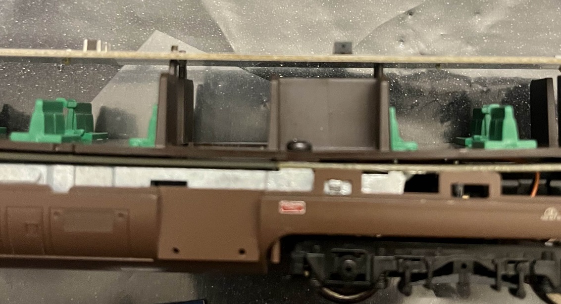

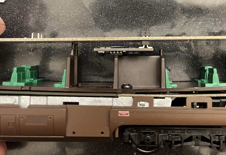

ritiro su questo argomento in quanto sono nella stessa situazione affrontata da Giampiero circa una anno fa, ed ho la possibilità di fornire foto dello stato di fatto in modo da confermare quanto sostenuto e richiesto oppure (e mi farebbe molto piacere) sapere che sto sbagliando e che va invece tutto bene ma mi sfugge qualcosa.
Dopo aver acquistato la coppia di Ale 840 Vitrains COD 1143 un paio di mesi fa, ho deciso finalmente di metterci le mani per inserirvi un decoder Esu v5.0 come da foto. Dopo le non poche "preghiere" declamate per aprirla, ho seguito le istruzioni che riportano una freccia dal basso per l'inserimento del decoder, ma, al momento di riabbassare la piastrina con il circuito stampato con annesse luci mi trovo nella situazione riportata in foto.
(qui sotto come risulta una volta inserito il decoder sotto)
7C1CF674-405C-4243-9F5D-5CF8FE079219.jpg [ 181.71 KiB | Osservato 2068 volte ]
Cosa suggerite? Penso che l'unica soluzione sia il taglio della parte di arredamento che interferisce con lo stesso, oppure sto sbagliando qualcosa? Dovrà essere inserito da sopra? (Non credo visto l'indicazione della freccia ed il fatto che il tappo per il funzionamento in analogico era sotto...)
Se così non fosse, mi fa strano che nessuno lo abbia riscontrato e fatto presente prima (oltre a Giampiero) e non capisco come sia fatto il decoder sound per non trovarsi nella stessa situazione e non averla affrontata in sede di progetto/realizzazione/digitalizzazione... (mi costituisco come totalmente ignorante in fatto di digitalizzazioni che vadano oltre l'inserimento del decoder azzeccando i piedini giusti o al massimo saldando gli 8 fili del decoder 8 pin...)
Spero di fare cosa gradita fornendo questa informazione grafica e grazie a chiunque possa darmi consigli sul come intervenire...
Buona serata
Nicola
(qui sotto come dovrebbe stare la piastrina "a riposo". Nel caso servissero altre foto sono a disposizione... il paziente è ancora aperto)
EFD469B7-1B06-4633-A24E-3E84971A7915.jpg [ 215.62 KiB | Osservato 2068 volte ]
 Oggetto del messaggio: Re: PIV82102 Ale 840 Vitrains Pirata
MessaggioInviato: venerdì 25 ottobre 2024, 22:21
Messaggi: 1049
Località: Citano' (MC)
Ciao Nico, devi provare ad abbassare con molta delicatezza la piastrina nera che tiene i piedini del decoder , in questa maniera il decoder si inserisce piu'
in profondita' nel connettore femmina del pcb e dovresti guadagnare un po' di mm.
l'ho fatto diverse volte poiche in tanti pcb il decoder non si riesce ad inserire completamente nella femmina e i contatti nn sono buoni :cry:
Sicuramente sentirai che non scorre ma piano piano si abbassa devi solo usare la forza giusta senza esagerare :wink:
Gianluca
MessaggioInviato: sabato 26 ottobre 2024, 7:42
Iscritto il: giovedì 29 novembre 2012, 14:53
Messaggi: 199
Ciao Gianluca, grazie per il suggerimento, ho provato ad inserire meglio il decoder ed effettivamente avrò guadagnato un altro mm (scarso) però è visibile dai pin che ora sporgono sulla parte alta della femmina. Nonostante questo non basta, il circuito stampato resta sempre sollevato… temo che dovrò lavorare di dremel ed asportare quel mm di parete interna che interferisce con il decoder… non che mi preoccupi mettere mano ad un modello ma mi faceva strano per il solo inserimento di un decoder di ultima generazione in una macchina di ultima generazione…
Buon week end
Nicola
MessaggioInviato: sabato 26 ottobre 2024, 9:06
Messaggi: 1738
Come soluzione alternativa puoi sfilare, con cautela, il blocchetto di plastica nera del decoder lubrificando leggermente i 21 pins con una goccia di petrolio o di svitol.
Devi poi verificare che i pins che spunterebbero sopra il connettore femmina non interferiscano con la carrozzeria.
Roberto
