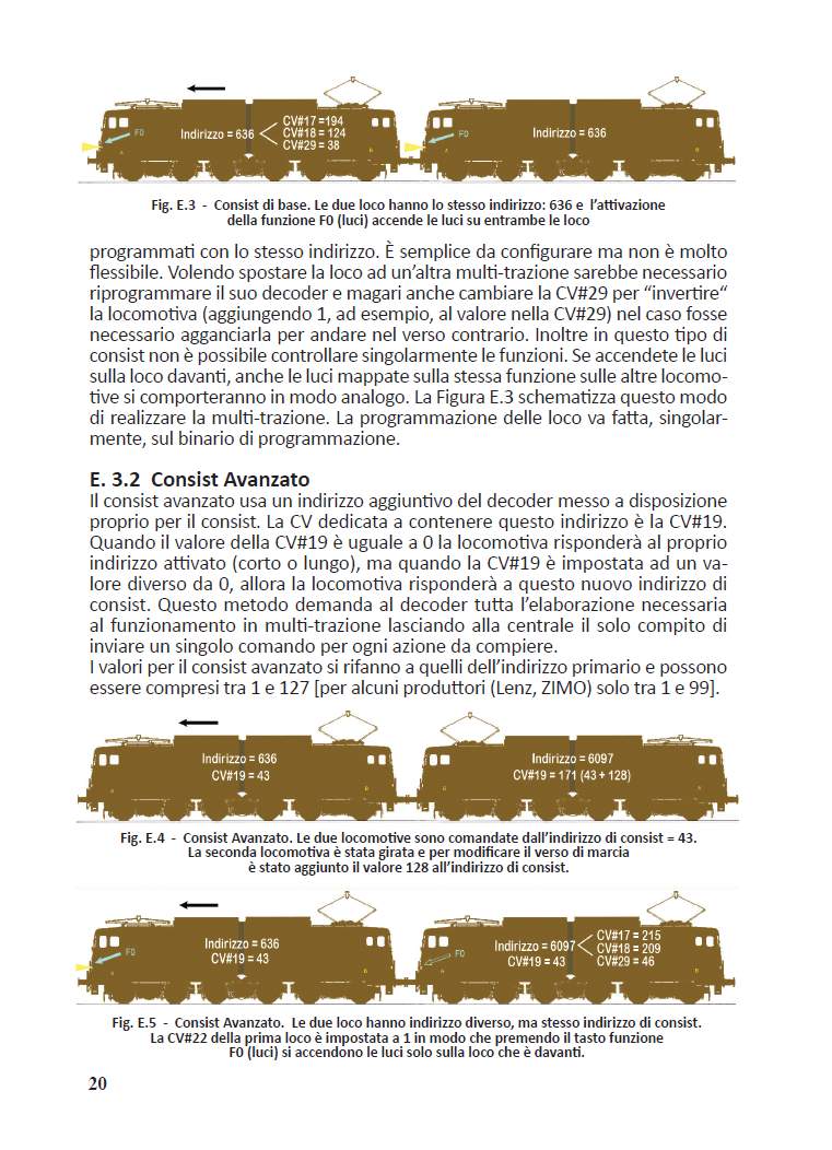

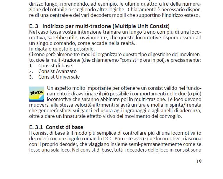

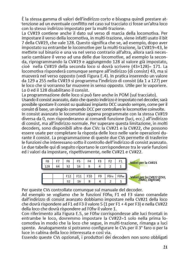

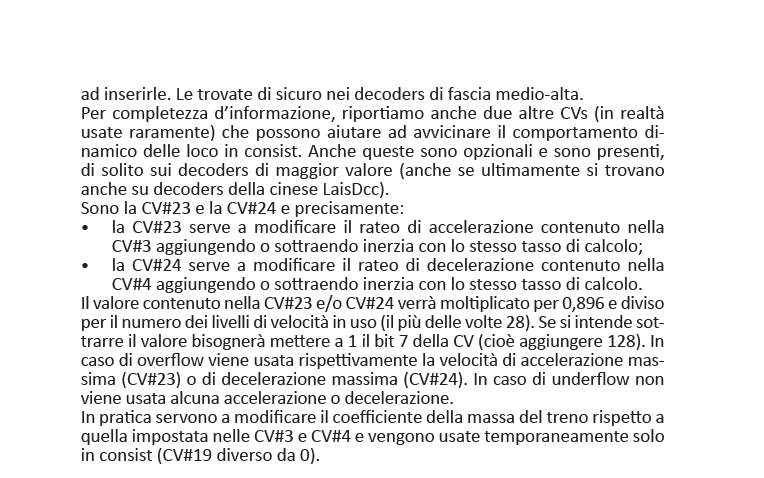

Seguendo l'invito di Alessandro, ti allego qualche pagina con le info aggiuntive per capire le modalità.
Un saluto
Roberto

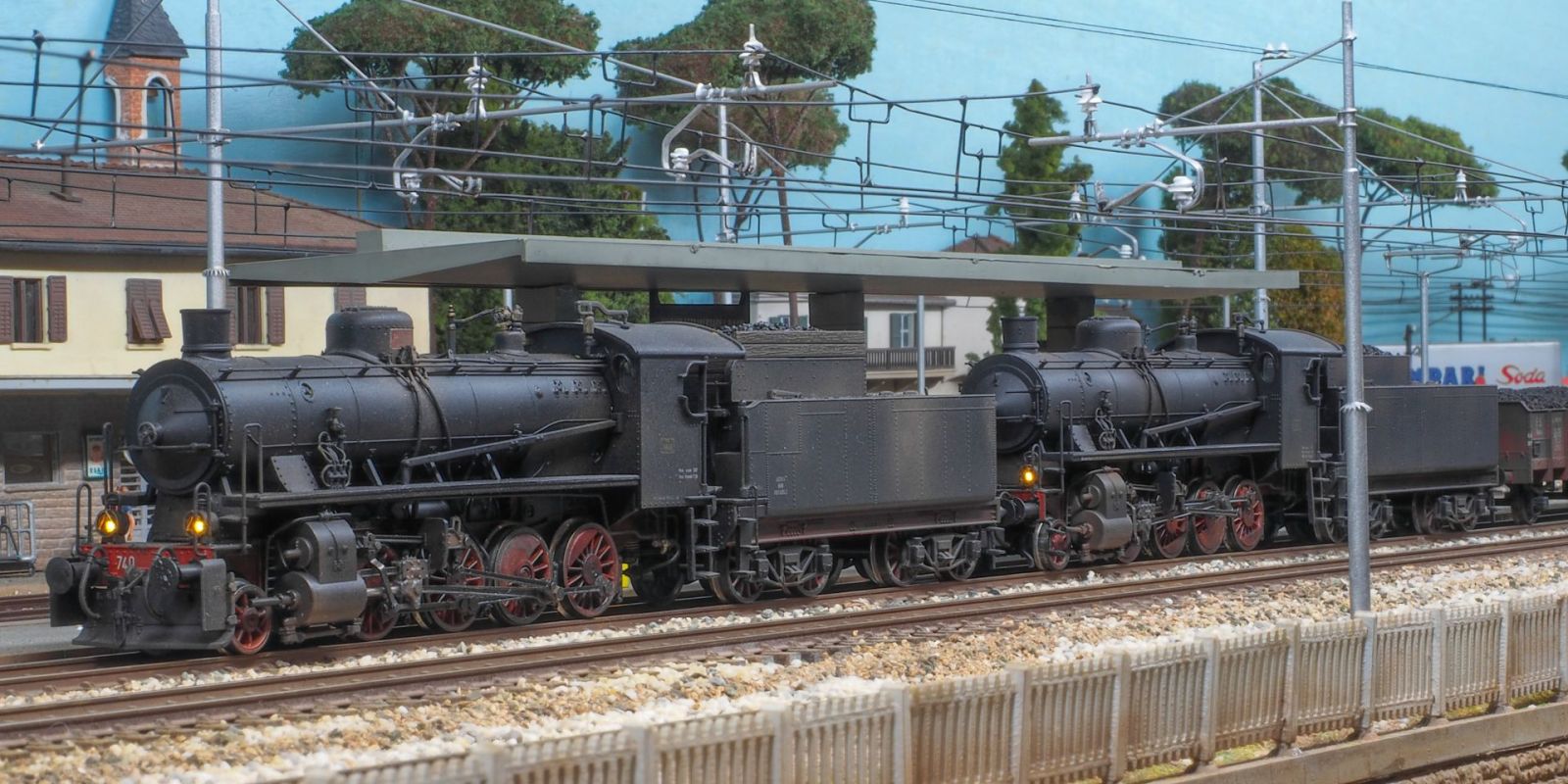

Aggiungo alle già complete informazioni di Zampa il dettaglio dell’indirizzamento nel digitale (presente sul mio sito):

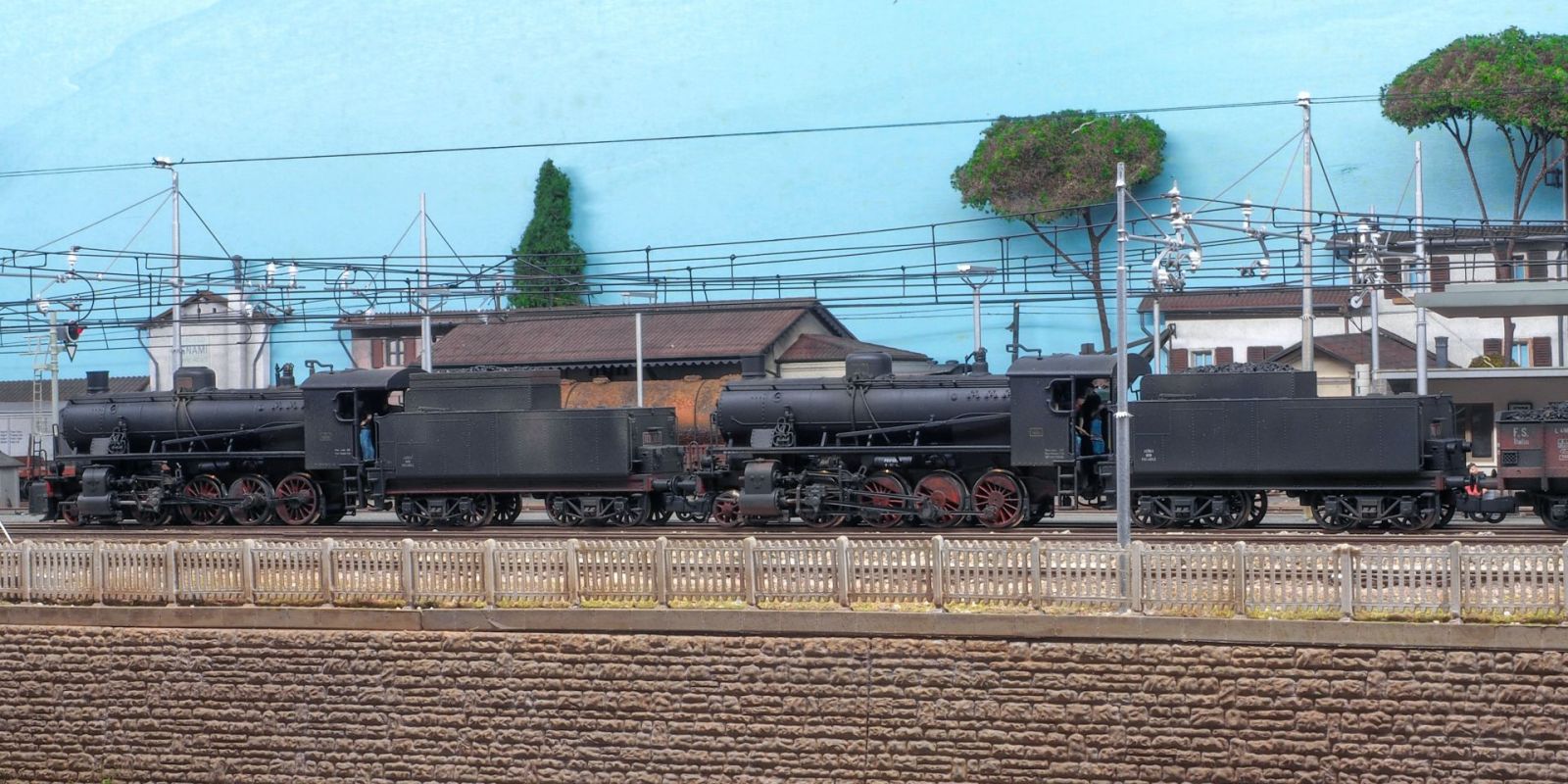

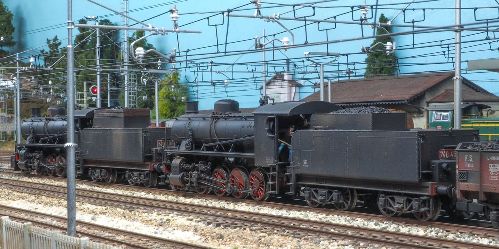

Per programmare i decoder DCC uso da molto tempo il software "Decoder Pro" con scatolotto SPROG II. Facilissimo intervenire sulla programmazione senza fare tanti calcoli e possibilità di salvare in archivio la cartella di programmazione di ciascuna loco. Tornando alle doppie trazioni, utilizzo sia consist semplice che avanzato. In caso di doppia trazione pressochè bloccata come quella in foto (due GR740 HRR sound che trainano 'perennemente' un pesante convoglio di carri a sponde alte carichi di carbone), ho impostato lo stesso indirizzo andando ad affinare poi le CV 3, 4, 5 e 6 della seconda loco mediante sperimentazione diretta su plastico facendo viaggiare i due rotabili in contemporanea a qualche decina di cm l'una dall'altra verificando che la distanza resti costante in tutte le situazioni: partenza da zero con inerzia fino alla velocità massima; frenata fino allo stop per entrambe le direzioni; velocità costante a varie aperture della manetta ecc. .
Ovviamente per iniziare ho impostato gli stessi valori per entrambe le loco. Più complicato a dire che a fare.
Come già espresso nei precedenti post, il consist avanzato permette una flessibilità d'uso nettamente maggiore offrendo la possibiltà di comporre e scomporre la doppia trazione a volontà e di programmare le varie funzioni delle due loco indipendentemente. La programmazione può sembrare complicata ma un software tipo "Decoder Pro" rende tutto molto facile. Provare per credere.
PS: non sono un azionista di SPROG :lol: :lol: :lol:

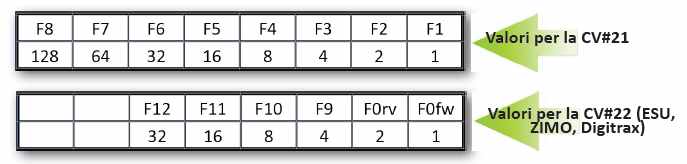

Ciao Andrea,
La CV19 è la variabile di configurazione dedicata a contenere l’indirizzo di consist (consist avanzato). Quando il valore della CV19 è uguale a 0 la locomotiva risponde al proprio indirizzo (corto o lungo), ma quando il valore della CV19 è diverso da 0, allora la locomotiva risponderà solo a questo nuovo indirizzo, creato per la multi-trazione. Questa soluzione demanda al decoder tutta l’elaborazione necessaria al funzionamento della/delle locomotiva/e lasciando alla centrale il solo compito di inviare un singolo comando per ogni azione da compiere.
La CV19 contiene anche il dato sul verso di marcia della locomotiva. Per impostare il verso della locomotiva, in multi-trazione, viene infatti usato il bit 7 della CV19 (aggiungendo 128 ad una delle due o più macchine all’indirizzo di consist, la loco si muoverà nel verso opposto – utile per le vaporiere).
In consist avanzato le locomotive appena programmate con lo stesso valore nella CV19 (diverso da 0) non risponderanno ai comandi funzione (luci, ecc.) all’indirizzo di consist, ma all’indirizzo normale. Per ovviare a questo, in molti decoders sono disponibili altre due CVs: la CV21 e la CV22, che possono essere usate per associare all’indirizzo di consist le funzioni che ci interessano attivare sulle varie loco in multi-trazione. Classico esempio le luci solo sulla locomotiva davanti.
I valori da impostare nelle CV21 e CV22 sono riportati nelle due tabelle qui di seguito. Conviene comunque controllare sul manuale del decoder usato.
Non ti so dare info su Decoder Pro in quanto non lo uso (troppo lento).
Mi sembra invece strano che la CV29 si modifichi durante la programmazione della CV19, riportandotela per l'uso in analogico. E che succede se la riporti a 6 o 14 o altro? La CV19 rimane?
Roberto
