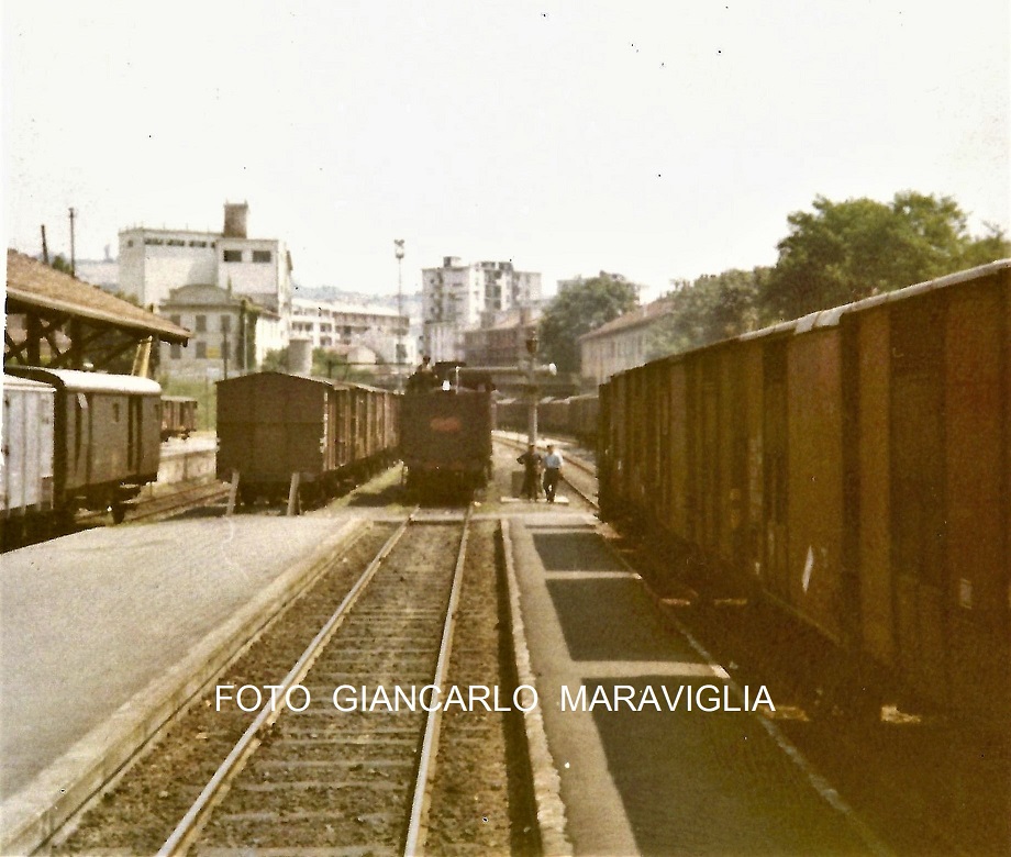

Ecco ad Alba la 640 aggiunta in coda al locale , appena sganciata ed in rifornimento idrico , mentre sulla destra c'è il merci da agganciare ma è ancora presente la sogliola 207 o 208 che lo ha composto , si vede l' ombra più corta :lol:
foto fatta dall' ultima carrozza del locale , una ex mista 1/2 tipo 1921 col "mezzo "scompartimento . anno 1971

Giancarlo
