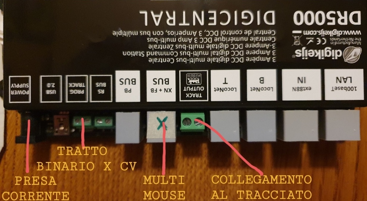

Sono in possesso della Centrale digikeijs DR5000 DIGICENTRAL che utilizzo con un solo Multimaus Roco 10810. Avrei intenzione di collegare un secondo Multimaus Z21 art. 10835 (visto che il 10810 non è più disponibile) per consentirmi di far marciare due loco separatamente. Non essendo molto pratico in materia, desidererei sapere dove si dovrebbe collegare il secondo multimaus alla centrale citata essendo già collegato il primo. Allego foto centrale per avere più chiarezza in merito ad una gentile indicazione.
In attesa, ringrazio e porgo saluti.
Immagine.jpg [ 236.16 KiB | Osservato 3849 volte ]

la porta è sempre la stessa.
Per connettere più dispositivi digikeijs commercializzava hub dr5098, ma nel tuo caso, un semplice sdoppiatore telefonico farà il suo dovere.
L'unica cosa che mi viene in mente è che il multimaus 10835 dovrebbe avere il firmware 2.00, andrebbe verificata la compatibilità con la DR5000.

Grazie per l'informazione. La mia perplessità, nei riguardi della Digikeijs, riguardava l'individuazione della presa Master e della Slave rispettivamente per il primo Multimaus e per il secondo abbinato. Collegamento che non ho trovato sulla centrale digitale. Dopo non avrei idea di come verificare la compatibilità tra la Digikeijs e il MM Z21, visto che le istruzioni, già per me poco comprensibili, non lo specificano.
La porta della DR5000 equivale allo "Slave" del booster Roco 10764.
Scusami, ma mi appello alla tua pazienza. Ho sempre letto che l'uso di due MM, come in questo caso, richiede due porte, una Master e l'altra Slave. Alla prima si collegherebbe il MM che uso tuttora, alla seconda il MM Z21 che dovrei abbinare. Non ho chiaro il concetto in cui mi dici che la porta della DR5000 equivale allo Slave del booster Roco 10764. Quindi la porta DR5000 ha solo una uscita, cioè la slave? E la master dove sarebbe? In pratica l'ordine di collegamento esatto dei due MM, alla luce delle due porte citate, come andrebbe fatto?

Messaggi: 5078
Quello che dici è vero nel caso dello "scatolotto" che, di fatto", è solo un booster ... essendo la vera "centralina" (quella che genera la portante DCC ecc.) il multimaus connesso alla presa master mentre 1 o più multimaus connessi alla presa slave sono solo comandi ausiliari.
La DR5000 è una centrale vera e propria... quindi tutti i multimaus che connetti alla apposita presa sono da considerarsi "slave" quindi solo comandi ausiliari.

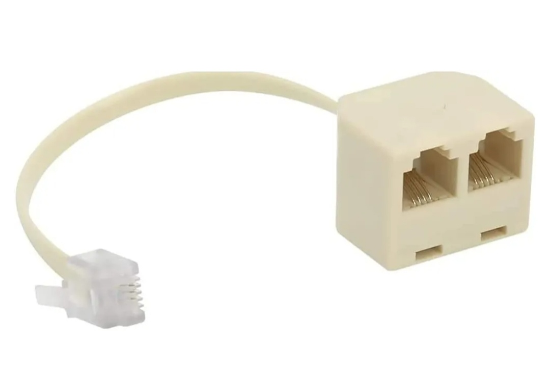

Etsero17 ha scritto:
Non doppino telefonico, ma presa a Y (o sdoppiatore) con un ingrsso e 2 uscite.
Sì, scusami, ho sbagliato io. Intendevo sdoppiatore telefonico. Coma da foto. Giusto?
IMG_20231113_155127.jpg [ 49.37 KiB | Osservato 3455 volte ]

Messaggi: 5078
Quello in foto è quello a 4 poli ...se non sbaglio serve identico ma a 6 poli
Per il collegamento XpressNet slave bastano 4 poli.
Solo il master doveva essere necessariamente collegato con cavo a 6 poli.

 Oggetto del messaggio: Re: Centrale digikeijs DR5000 DIGICENTRAL
MessaggioInviato: lunedì 13 novembre 2023, 16:42
Messaggi: 329
lo sdoppiatore indicato da Quintilio, con spine 6p4c, è ok,
come dice mdp, per il master serve un cavo a 6 poli perché nei due poli esterni passa il segnale dcc generato dal multimaus stesso (che, quando è collegato alla presa master del booster roco, fa da centralina dcc), segnale poi amplificato dal booster 10764.
Sto facendo un pò di confusione. Per mè è tutta cosa nuova. Ho controllato l'ingresso spina del mio MM 10810 ed ha 6 spine mentre lo sdoppiatore da mè fotografato ne ha 4. La parte di cavo che entra nella DR5000 dovrei controllare.
È tutto giusto, devi usare uno sdoppiatore a 4 poli.
