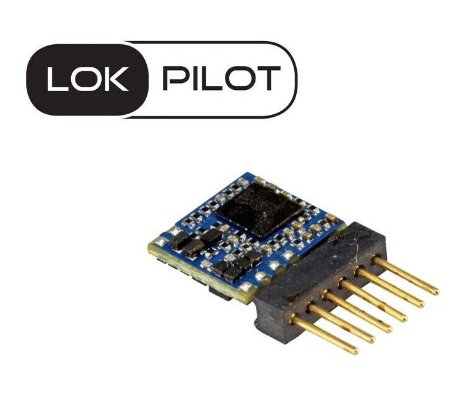

Oltre agli Zimo ci sono anche gli ESU micro (ad es. il 59827 nell'immagine). Certo che avendo i pins (spina) come interfaccia sulla pcb la cosa più difficile è trovare un connettore femmina/femmina per agganciare il decoder e poterlo rimuovere facilmente. In alternativa due prese femmina collegate con cavetti corti.

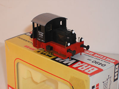

Andrea, si sta parlando di un Ko, non di un un Kof.
Cioè questo

Attento, la classificazione delle Kleinlok è un po' particolare. https://de.wikipedia.org/wiki/Kleinlokomotive
K sta per Kleinlokomotive (si potrebbe tradurla con il nostro "automotore")
b,ö, a oppure s indicano il tipo di propulsione: b motore a ciclo Otto (a benzina), ö motore a ciclo Diesel, a gasolio (Öl), a ed s elettrico a batterie (Akkumulatoren o Speicher). C'era stato un unico esemplare di Kd (Dampf, vapore), con apparato motore a ciclo chiuso sistema Doble, convertito a motore Diesel nel 1939.
Nessuna lettera, e oppure f indicata la trasmissione, niente indicava il cambio meccanico, e la trasmissione elettrica (quello di Arezzo ex FTV è di questo tipo), f indica la trasmissione idraulica. Non pochi Kö II DB sono stati ricostruiti con cambio idraulico (Köf) negli anni Sessanta.
Quello illustrato è un Kö I (sui 50 CV di potenza), che era stato prodotto solo col cambio meccanico. I Kö* II vanno fino a 150 CV e potevano avere tutti i tre tipi di trasmissione, nel 1955 sono apparsi i Köf III, oltre i 150 CV, solo a trasmissione idraulica (nella mia "flotta" ho anche uno di questi, ep. III, Roco art. 63413, con presa a 8 poli... ma poco spazio in cabina: il decoder ci è stato ma i fili erano così lunghi che li ho arrotolati e si vedono attraverso i vetri!).
Quello che vorrei digitalizzare è un Kö II (ossia una Kleinlok a trasmissione meccanica di potenza fra 50 e 150 CV). Anche quelle finite nel gruppo 213.9 FS erano Kö, a trasmissione meccanica. Il numero di articolo del mio Kö Brawa è 0350.
Tornando al decoder, devo trovare il modo di realizzare una presa a 6 pin che stia in così poco spazio (20x25 h 20 mm circa, per nascondere il decoder ho già collocato i figurini di macchinista e verificatore). Il problema è appunto la presa, piuttosto lunga, circa 12 mm. Forse a 8 è meno spessa?
Un bel casino e non riesco neppure a separare la cassa dal telaio! Sicuramente chi l'aveva prima l'aveva incollata...
Vedo intanto come fare una presa "normata" (sì, quella presente è decisamente cinofallica e non normata), poi vedo cosa sia materialmente possibile ficcarci dentro. :?
