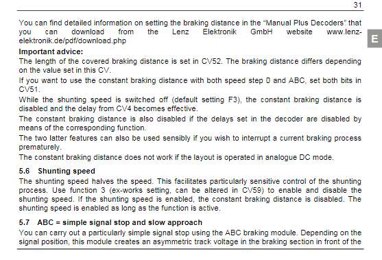

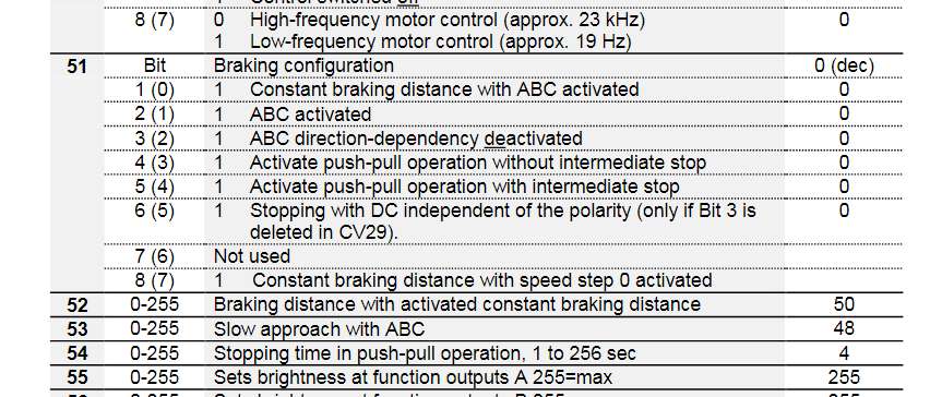

MessaggioInviato: domenica 10 dicembre 2023, 17:36
Messaggi: 1738
Anch'io non uso decoder Lenz, ma basta leggere il manuale del decoder.
https://manualzz.com/doc/en/54730838/le ... nformation
Non serve l'impostazione dell'asimmetria ( sensibilità dello sbilanciamento ?), ma solo l'attivazione della modalità (con la CV 51). Almeno in prima battuta. Poi si può anche impostare la distanza di arresto (con la CV52).
