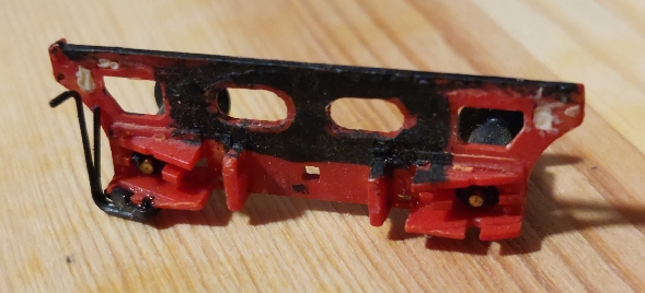

Buongiorno a tutti, sto cercando di rimuovere i panconi di una 431 Rivarossi ma non c'è verso di farli uscire. Ai lati si staccano, ma la parte centrale rimane attaccata e flettono un po' troppo.. :( Qualcuno ha fatto questa operazione? forse devo tagliare con il cutter da sotto? volevo cambiare la numerazione, ma forse mi conviene usare le decals...

I panconi in teoria sono semplicemente inseriti a pressione con un sistema di maschi/femmine. Purtroppo temo che il cinesino di turno li abbia incollati nella parte centrale, più o meno in corrispondenza delle due finestrelle presenti. L'unica è inserire da sotto, tra il telaio e il pancone e centralmente, una lama sottile e stretta e provare a scollare il tutto.
Ti allego una foto del pancone del 432, fotografato da dietro, per farti capire come dovrebbe essere fatto quello del 431.
Saluti,
Riccardo

Grazie Riccardo, allora procedo di decals senza forzare... :wink:
