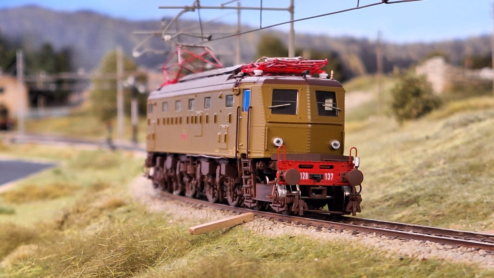

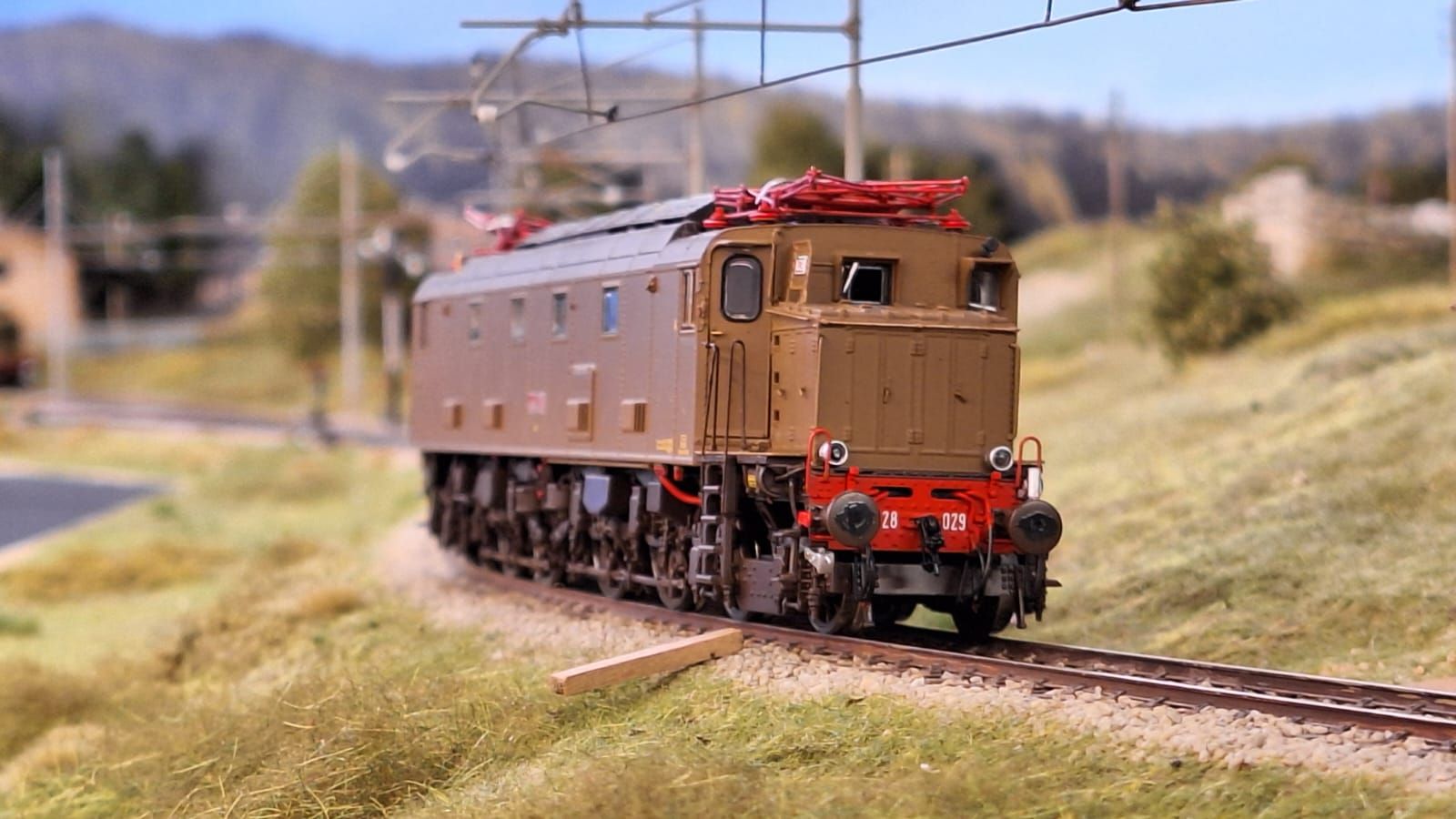

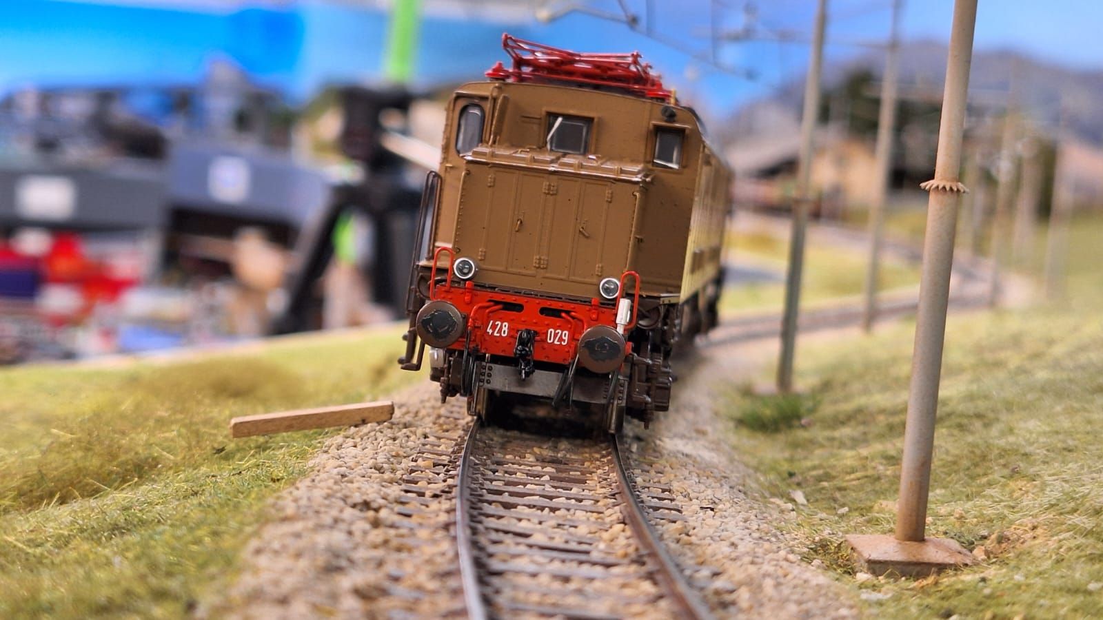

Grazie ad Andrea Cavalli per il succoso video dove si possono apprezzare le prestazioni dinamiche delle varie loco. Riguardo all'esito della sfida non è per polemizzare ma io possiedo sei E428 della HRR di tutte e quattro le serie e debbo dire che le loro prestazioni dinamiche sono nella media accettabili ma niente di più: tendenza allo svio se non sono ben calibrate le molle di carico dei semicarri e dei carrelli portanti; captazione di corrente a bassa velocità sensibile al passaggio su scambi e su livellette soprattutto se in curva e con convogli importanti come quello delle prove di cui sopra. Trattandosi di un modello progettato oltre una ventina di anni fa e dotato di scarsa isostaticità quanto sopra è più che giustificabile. Visto il divari dei prezzi rimane un prodotto tuttora appetibile.
Anche a seguito del ben confezionato articolo di TT sulla 428 Piko sono rimasto invece sorpreso dalle prestazioni della medesima che sul nostro plastico viaggia molto bene, come ci si aspetta da un nuovo progetto di un marchio che non ha bisogno di presentazioni. Tuttavia la ricerca di soluzioni innovative per ottimizzarne il comportamento in curva sembra aver comportato un compromesso dal punto di vista estetico che mi crea qualche perplessità. Non aggiungo altro ma mi limito ad inserire alcune foto scattate sul nostro plastico, in particolare su una curva in leggera salita e con raggio di oltre 75 cm a confronto con la E428 'cinese' anch'essa di nuova progettazione, dove si può notare l'effetto non esattamente realistico dell'assetto dei semicarri.
e428 029 ter.jpg [ 151.83 KiB | Osservato 3991 volte ]
e428 137 ter.jpg [ 150.38 KiB | Osservato 3991 volte ]
428 029 in curva da 75 cm.jpg [ 167.33 KiB | Osservato 3991 volte ]
428 137 in curva da 75 cm.jpg [ 167.44 KiB | Osservato 3991 volte ]

Vi seguo sempre, complimenti, ed in particolare il vostro test trazione sui 626 , veramente professionale, ha dato esiti simili al mio test 626 in analogico non ancora completato suYou tube.
Inutile tergiversare : i modelli progettati e costruiti sotto la supervisione di MdF sono un altro pianeta quanto ad estetica, motorizzazioni e comportamento dinamico .
Siamo rimasti molto perplessi dal comportamento del Piko : il carro esteticamente è molto simile al “ Cinese “ , ma alla resa dei conti , nonostante i 4 assi gommati contro i 2 , si comporta peggio .
Si tratta comunque di uno “ stress test “ che però le articolate 636 / 646 di qualsiasi marca superano .
