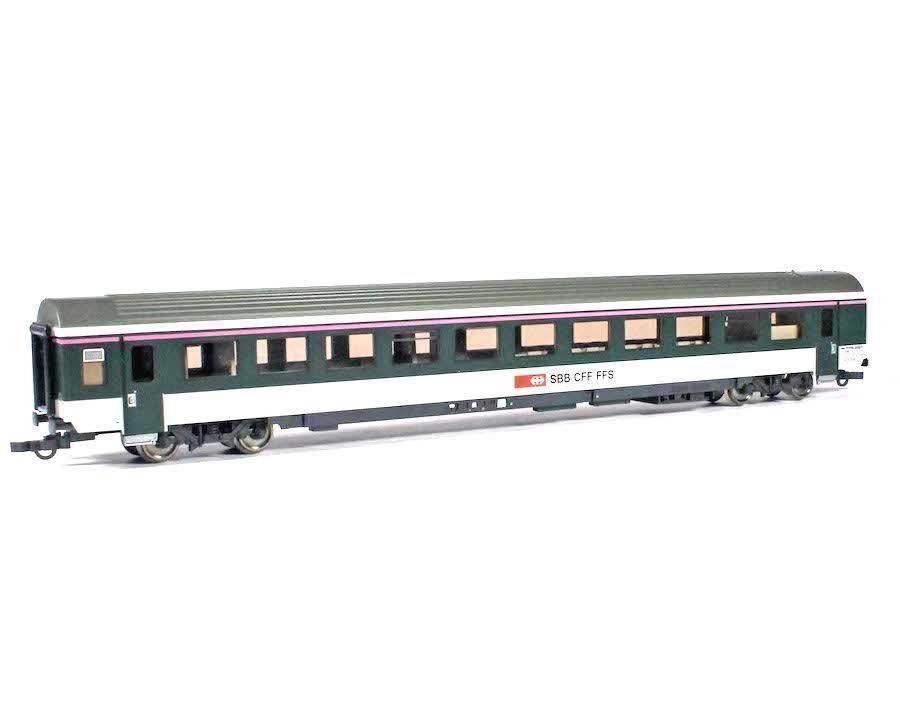

Anche se trattasi di convoglio "particolare", che si sappia non esiste alcuna riproduzione modellistica solo per carrozza "Salon Swiss" come da foto link riportato?
Grazie 1000
 Oggetto del messaggio: Re: MARCATURA CARROZZE SVIZZERE
MessaggioInviato: giovedì 28 marzo 2024, 18:12
Messaggi: 1135
Località: Svizzera
Roco ha fatto qualcosa:
IMG_3376.jpeg [ 39.65 KiB | Osservato 1867 volte ]
Art 44887
MessaggioInviato: giovedì 28 marzo 2024, 18:33
Iscritto il: domenica 3 gennaio 2010, 22:20
Messaggi: 414
Art 44887
Grazie per l'informazione.
