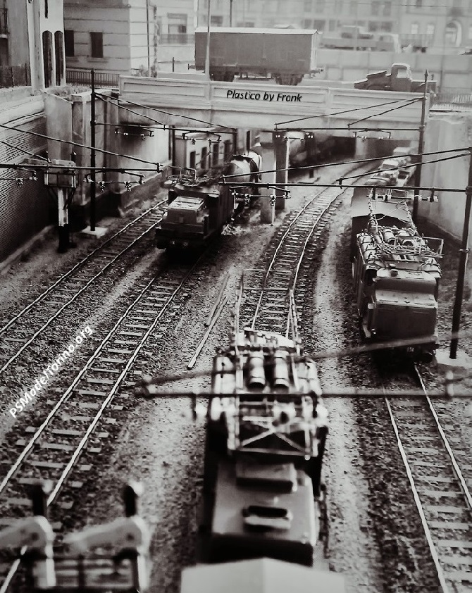

...ci si gioca e anche parecchio...
https://youtu.be/HrxrHtcL31Q?si=xr5a-Ek4gzx8Sk4C
sempre entro il 420mm di raggio.
