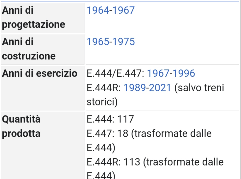

.... secondo questo dato come risulta dalla ricerca fatta credo che al traino dell'Italicus ci sia davvero stata qualche Tartaruga .

Quel treno, come tanti altri simili, era un attimo avesse anche 23 carrozze (oltre 1000 t), una 444 sulle rampe del 12 x1000 è totalmente fuori prestazione anche con spinta in coda.

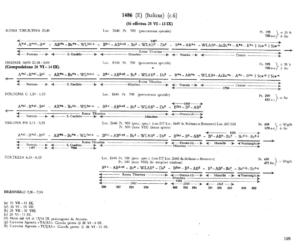

Eccola ...
Treno Exp1486_ITALICUS_tb.jpg [ 170.8 KiB | Osservato 3436 volte ]
... ricordavo di averla già scaricata (da questo forum :wink: ) ma non ricordavo dove l'avessi salvata
La loco titolare era una E646 coadiuvata da un E645 da Bolzano al Brennero.... unico dubbio è l'anno di riferimento

Proprio dal documento che hai postato tu si legge che il treno partiva da Roma con la E.646
A Firenze nel testacoda di Santa Maria Novella veniva sostituita da una E.444
A Bologna grande rimaneggiamento delle carrozze per staccare la sezione per Venezia e Calalzo ed aggiungere carrozze da Pescara e veniva posizionata in testa una E.645
A Verona ulteriore aggiunta di carrozze da Marsiglia/Ventimiglia e di nuovo in testa una E.646 che poteva essere o no sussidiata da una E.645 a seconda delle caratteristiche della singola macchina.
E così fino al Brennero.

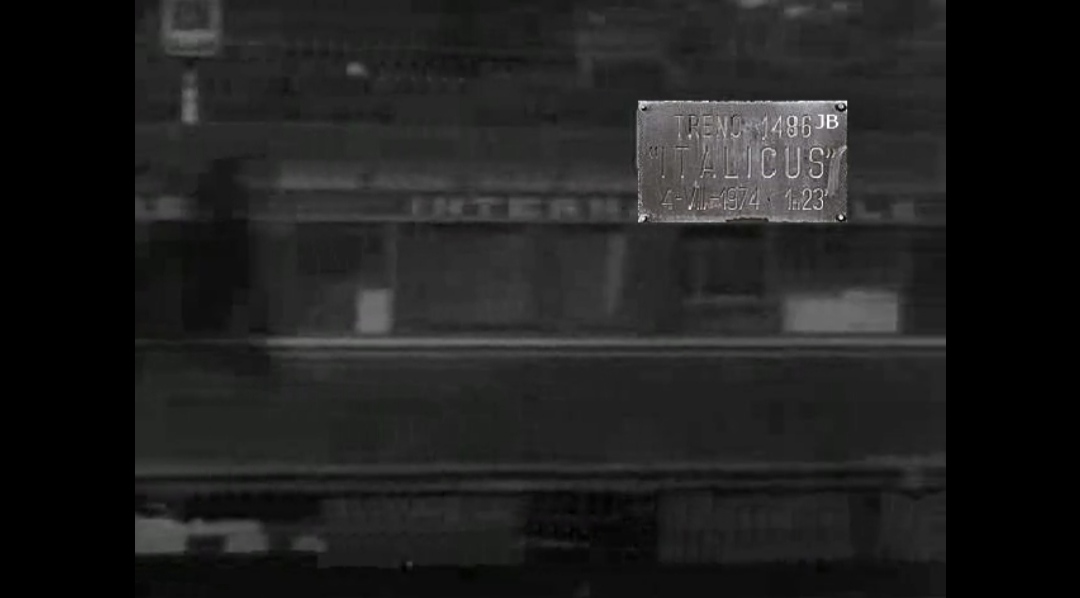

IMG_20240511_182906.jpg [ 121.57 KiB | Osservato 3264 volte ]
Ecco alcune fotogrammi a corredo.

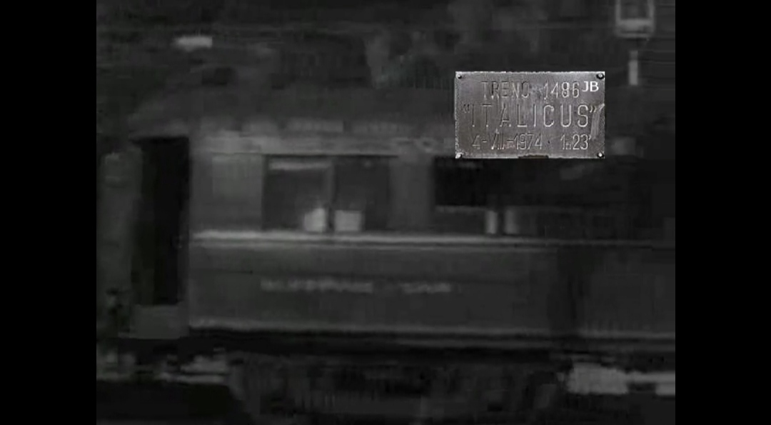

2
IMG_20240511_183020.jpg [ 94.57 KiB | Osservato 3256 volte ]
