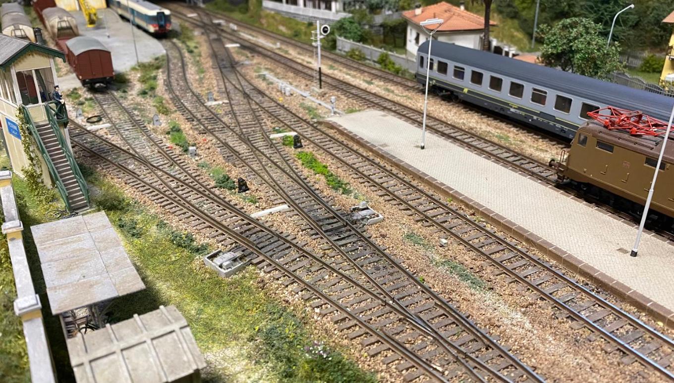

Quando ho costruito il mio plastico ho scelto ed impiegato unicamente flessibili PIKO in cod.100 (senza massicciata) e mi trovo molto bene: innanzitutto hanno il profilo della rotaia che è il 20% più magro degli analoghi Peco (e questo li fa sembrare in cod.83) e poi ho pochissimi problemi per lo sporco (li pulisco un paio di volte l'anno).
L'aspetto negativo dei binari PIKO sono i deviatoi, che hanno il cuore in plastica: aspetto che ho risolto costruendomi i deviatoi usando le rotaie del flessibili.
Qui sotto un'immagine di questi binari.
Roberto
