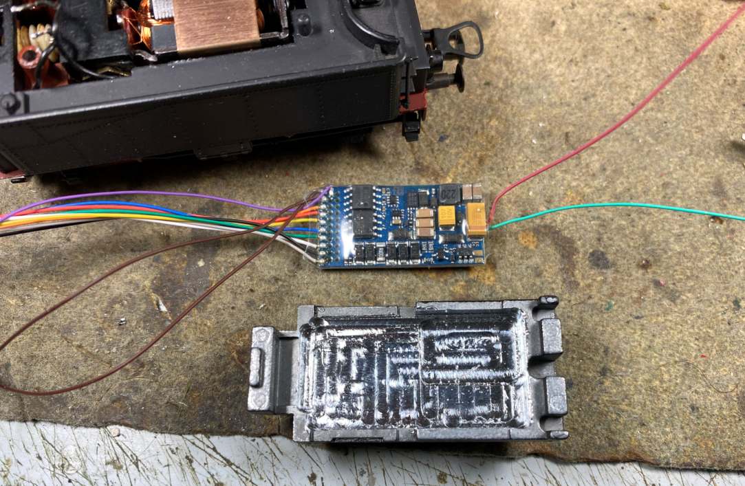

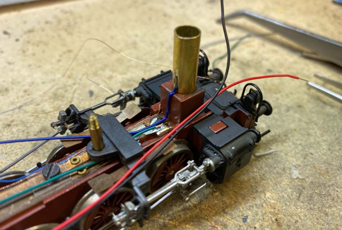

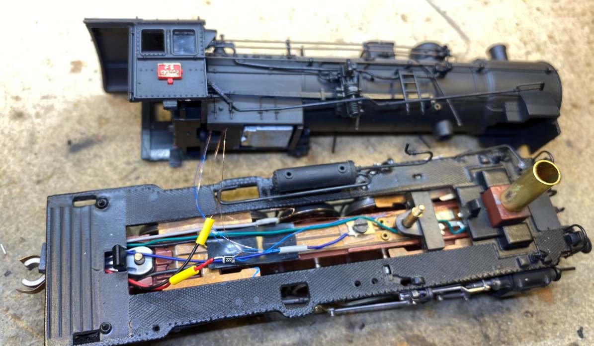

A riprova di quanto detto. questo è un mio intervento sulla Gr.473 di Roco del 1983, dove chiaramente non si pensava minimamente al decoder. E' la sorella della BR57 Roco.
Ho dovuto fresare il metallo che riproduceva il carbone per infilarci il decoder sonoro, ho sostituito le lampade com dei led, ho inserito il diffusore sonoro nel tender ed ho scollegato il fumogeno dal telaio per aumentare l'efficienza del fumogeno. Inoltre ho aperto la porta del focolaio per inserire un led da accendere durante la spalatura del carbone. Tutto fatto, come si può vedere, a fili sciolti.
Nel filmato il risultato finale.
